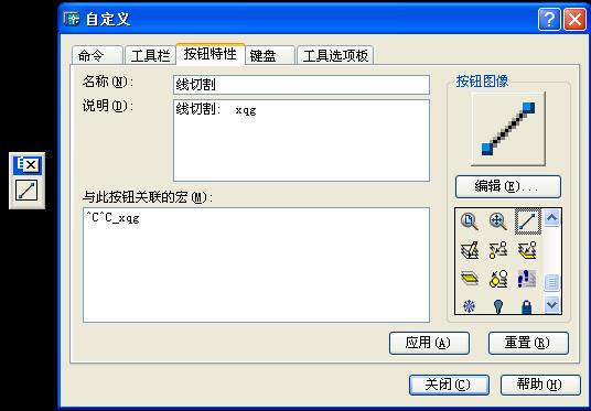

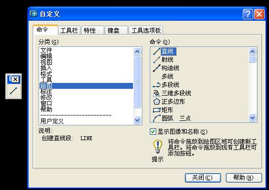

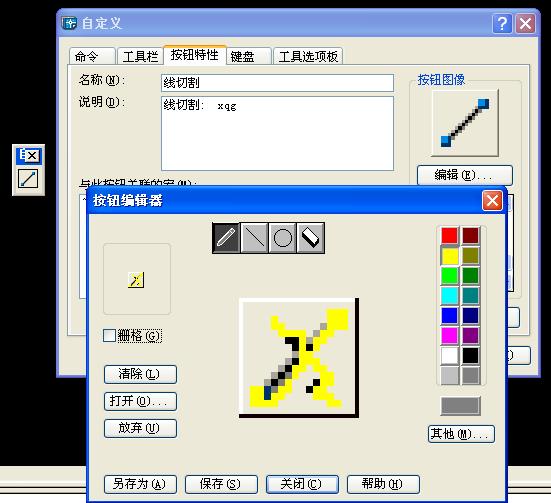

发表于 2008-4-18 17:17:14 | 显示全部楼层 来自: 中国广东汕头
首先,先在“视图”-“工具栏”里面新建一条工具栏,
. i$ A6 |* r# r% R然后把直线命令拖动到新工具栏上面。
# ]$ K0 \/ y5 H4 n拖动好点直接单击直线图标。在特性里面把直线命令改成自己加载的命令名9 o+ \4 \) l  r  h* L4 g% [
2.jpg : M/ ?3 e- d, o* Q1 c/ k) h0 m) w  L
1 e& }2 g$ m1 i7 e$ `2 G 3.jpg / M! @* s' l* p, J% p' N1 w; s+ P
+ X) p2 }4 g5 H0 Q: }3 _
最后再点击“编辑”,把图标绘制成自己想要的图按。' n: T2 i2 p& N: _: R, Y& h
