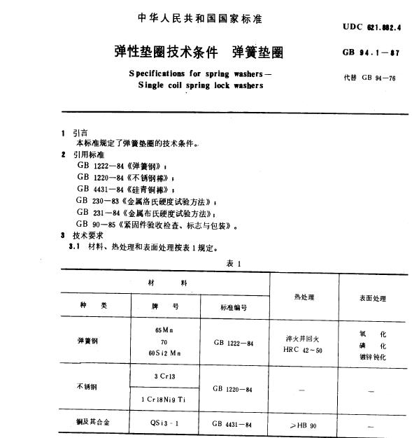

有用3Cr13做弹簧垫圈的吗?
( N$ H# b" c6 b! k- d& _
# {, C  f6 J7 d我感觉次材料很硬。+ Y2 e* X( K0 G# l9 Z

3Cr13是弹簧材料,可以做弹簧垫圈。

按照GB/T94.1-1987《弹性垫圈技术条件 弹簧垫圈》的规定,有3Cr13的弹簧垫圈的。

在论坛里看见有人说3CR13(420J2)可以做弹簧?我有点迟疑,好象我了解到弹簧要求弹性好,硬度高,目前301用的最多,一些发条行业都在用,3CR13也可以做的话,具体是做什么弹簧的呢?
