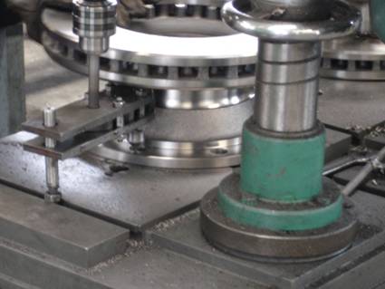

我只是想知道这个胎具内部的的传动系统,怎样把力传动到下一个钻头的
发表于 2008-4-17 08:21:40 | 显示全部楼层 来自: 中国广西钦州
原帖由 aym0322 于 2008-4-17 08:05 发表 http://www.3dportal.cn/discuz/images/common/back.gif6 n  P9 F; T8 Z# l% f) Q
: U5 S! b- j# p7 Y# O& {0 V7 ?8 K
用一对齿轮传动可以了!
 楼主| 发表于 2008-4-17 13:32:02 | 显示全部楼层 来自: 中国山东烟台
回复 8# 的帖子
帮忙给画个示意图好吗

看样子像是在锪背面的沉孔,所以不用定位夹紧。至于传动系统,应该是楼上几位所说的采用两个齿轮传动。楼主可以试着做一做这个结构,应该不难。9 _9 o0 o% q1 r7 `5 \* @' c4 S. H

这是一个倒角工装,设计的很巧妙。
% E3 ]# R) d3 G3 s! p2 [属于属于物美价廉的那种,很实用
发表于 2009-11-30 21:55:39 | 显示全部楼层 来自: 中国江苏常州
同意楼上意见,就是内端面均布孔倒角。很简单的,钻夹头夹持传动轴装主动齿轮,被动齿轮轴上装90度锪钻(刀)。
发表于 2009-12-5 19:51:32 | 显示全部楼层 来自: 中国河南安阳
是锪孔。夹头上夹得不是钻头,我用过一个是花键轴相似的轴件
发表于 2009-12-6 14:30:24 | 显示全部楼层 来自: 中国福建厦门

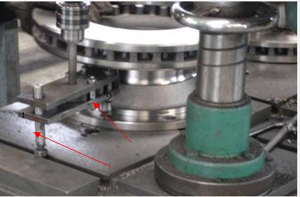

' e6 L. V7 ]% s2 S* ^) }高手啊,学习了!那两块平板怎么固定呢?1处的支杆是不是起固定平板不让其转动的?
