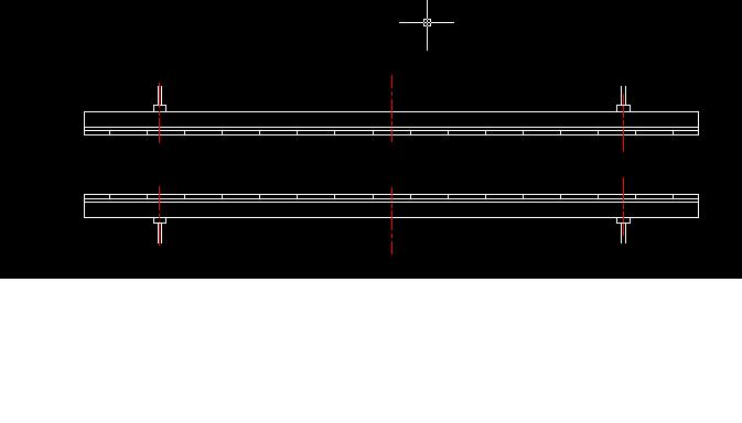

本人做的一个装置中有四个气缸,其中每两个为1组,2组气缸对称分布,带动负载运行,负载的重量大约为15KG,我选择的气缸缸径为50,活塞头是M16x1.5,由于在工作状态时要有一定的压力,而负载的方向又相反,所以在推出过程中,上面两个气缸所受的推力较小,下面的推力要大,两者之差等于两倍的负载即大约30KG,拉回的时候恰好相反,这个要求气缸回路速度可调。* W0 u5 X4 ^' K: _6 K0 r& J) ~
现在请各位朋友帮忙:
1 l' C% ^+ J% c% R3 a/ [4 k1.这个气缸回路是否要有四种不同压力才行?压力分别是多少才合适?
$ z- z# P/ q* v% k2.气缸回路要求工作时上面两气缸必须伸出,但下面两气缸不一定要伸出,请问怎么实现?
( j9 q8 G% G. v' T" ^3.综合上面所述这个气缸回路怎么做?

怎么没有人帮我看看啊,我算了一下,这个气缸在0.1MPa下输出的推力为196N,

1.一个供气源即可,压力大于0.4Mpa即可。
' d% B4 o1 b2 n7 |2.上面两个气缸并联,用一个两位三通电磁阀控制。下面两个气缸并联,用一个两位三通电磁阀控制。那个动作那个电磁阀给电。
1 _+ o8 ^$ n0 G& P/ k/ d/ T' }8 ?4 \/ F  a3.速度调整需要每个气缸进出口均安装节流阀。
柠檬咖啡 + 3 积极应助

如果这样的话,上下两个气缸的压力由于负载的原因大小不同,大约相差0.2MPA
发表于 2008-4-17 10:32:50 | 显示全部楼层 来自: 中国黑龙江佳木斯
气缸的力量远远大于你的负载。你调好速度就可以了。
 楼主| 发表于 2008-4-17 10:56:20 | 显示全部楼层 来自: 中国上海
调速能使上下的压力差消失吗?
发表于 2008-4-17 11:04:38 | 显示全部楼层 来自: 中国黑龙江佳木斯
所有气动系统的各个部位压力差是始终存在的。我们要求的目的是执行原件(气缸)的动作、力量、速度符合我们完成任务的要求即可。
 楼主| 发表于 2008-4-17 14:07:26 | 显示全部楼层 来自: 中国上海
我做的东西夹紧的是一个长的钢带,在受力的过程中应该尽量上下受力平衡,这样才能使钢带在打磨过程中打磨的比较均匀,
发表于 2008-4-17 15:03:27 | 显示全部楼层 来自: 中国黑龙江佳木斯
气缸直径相同、气压相同,夹紧力相同。如果必须将15Kg的差值计算在内,就要水平布置。没有其它好的办法。
' A4 q9 f: L, W% r实际上用气缸夹紧你的夹具要有足够的刚度,否则气缸的顶点夹紧力要大于夹具其它地方。
- V$ _: p+ n+ }( ]3 b15Kg的差值一般是忽略不计的。
 楼主| 发表于 2008-4-17 15:42:04 | 显示全部楼层 来自: 中国上海
水平布置是什么意思,不能采用多种压力供气的办法吗,绝对的平衡肯定不可能,但必须相对平衡
发表于 2008-4-18 08:23:37 | 显示全部楼层 来自: 中国黑龙江佳木斯
因为你的描述是上下,所以我讲水平。这样没有重力之差。
