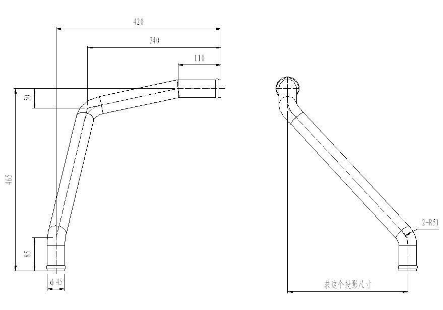

求助图片上的尺寸怎么算,我算了一下午老是不行,大哥们来看看! g9 N! V3 u0 r* h
帮忙解决下 :L 最好可以把详细的算法写上来哦! 1.jpg
% i" T$ }$ p9 U4 w
% \6 x- o# m+ D. M- |如果可以算出这些弯头的角度和直管的长度,那就最好了:loveliness: 现谢谢大家了哈!^-^

右边图中那个投影尺寸必须是已知的,才能算出两个斜段的长度,和确定弯头的长度。保持与左图投影关系不变,右图可画很多种,所标的投影尺寸可以拉长,也可以缩短。因此这个投影尺寸必须为已知。

很明显,尺寸不全
8 a/ p' A  S/ t* g拿到参数化三维软件里面一画就知道了,缺参数
