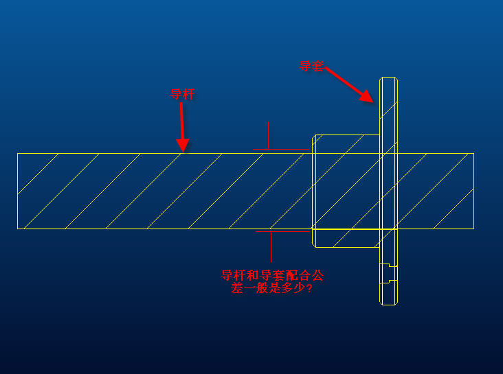

[求助] 导杆和导套的公差配合?
发表于 2008-4-16 15:09:27 | 显示全部楼层 |阅读模式 来自: 中国广东深圳
导杆和导套的公差配合

这需要看你的要求精度。一般采用H7/h6、H8/h7。

这样的导向机构一般是H7/g6,用H对h不太好,有0碰0的时候,那样太紧了

他们之间一般采用H7/m6或H7/k6的过度配合

楼主,画图不是很严谨啊?剖面线混为一个零件,阶台孔少线.... l* Q$ h- ~/ q% Z2 d& L
①轴径与孔径之间的大小,配合的要求也不同。" R2 g0 Q; f7 L& W1 I+ Y
②按照一般要求是 H 与 h 配,不会都刚好做成零的。; O3 N/ y) F0 x
③要求配合紧密些, H 与 k 配合。
+ r$ G" c- t7 b3 k+ h④可以非标配合。9 K" J0 V: j  S( S7 G; W; f* {
⑤还是要有具体的尺寸、工作要求等,才好最后定。
hero2006 + 3 应助
发表于 2008-4-17 00:53:48 | 显示全部楼层 来自: 中国
补充一下:% C# {, {/ l  h: r6 {# m5 Q; [
导杆多长、工作长度多少?1 N; v4 a( \8 g- V1 d4 w5 [
太长就加铜套或其他的套。

大家分歧这么大,到底哪种配合比较好呢?
/ R! f3 x' u9 C4 ~) }1 q8 D# j如果是模架比如同时配合的铜套有2个或4个,配合恐怕又不一样吧!
; r7 x6 |0 M; Y, @' |个人觉得要看使用的具体场合

建议楼主根据具体的使用情况进行选择,如果动作频繁,导向较长建议选择较大间隙,楼主也可以参考滑动轴承的配合。

根据模具的凸凹精度来定
1 c, t& d+ w+ p1 @有H6/m5的
0 q+ b' {$ d3 f+ I1 v5 T2 W6 M有H6/h5的2 A) ?! r" P9 R( a3 F1 D0 S- _
也有H6/g5的

导杆一般可以采用45#钢的外购标件,公差在0~ -0.02之间,所以套的公差我一般定在0~ +0.015,实际使用效果还可以

此种导套是动配合,一般控制间隙0.01~0.03mm.

一般间隙控制在0.03以内,但是多根导杆的情况又不同了,最好根据实际情况设计,参考机械设计手册

如果采用铜套的话,运动很频繁,可采用H7/f8。

间隙过大,两者配合较流畅,但在微观上可能会有一定的误差.
3 ]$ \( N; _4 f) H  i% K) b! r$ Y* }2 g% r- I* n" b
间隙过小,两者配合较紧,定位效果好,但是损耗比较大.
& I" z) g" {( E& X  z% {' r( a) q# `/ W6 ?  O4 a
类似凸凹模的间隙量.一般在1-2道教好些.
