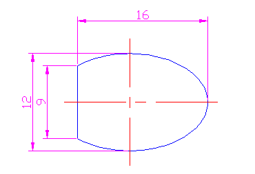

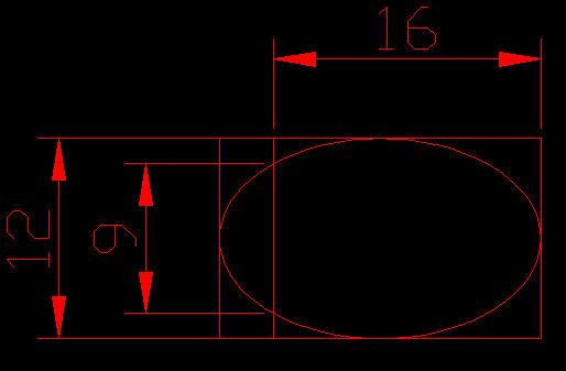

在别的网站看到一个有点意思的问题,有兴趣的朋友可以一下,看看谁的画法更好些。& o7 v% ?4 e1 G2 e0 ]! o7 [: N4 O
图很简单,由一条直线和一个椭圆弧组成。

发表于 2008-4-16 22:59:01 | 显示全部楼层 来自: 中国北京
1、画直角三角形ABC,边长AB=4.5,AC=6- ^  T1 J/ f7 B" L& D: m, k
2、在C点画直径为1的圆- @; o. q, ~$ d3 A! X
3、从圆与AC的交点画直线垂直于BC,垂足为D
+ s) c, i+ {5 M4、移出CD并延长1至E点* A3 T- T- V  r; H! K, X: P1 Y, H
5、画EF=1垂直于CE,连接CF
% l# x9 C+ e. Z8 L/ |' H5 G7 G3 m2 W6、从C点画点G使CG=1,从G点画CG的垂线交CF于H点
, _) `6 }- n" e4 b  f  H$ Q7、放大GH线段32倍,并以之为长边,12为短边画矩形,画内切椭圆为所求。

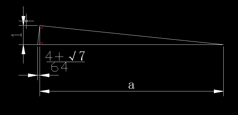

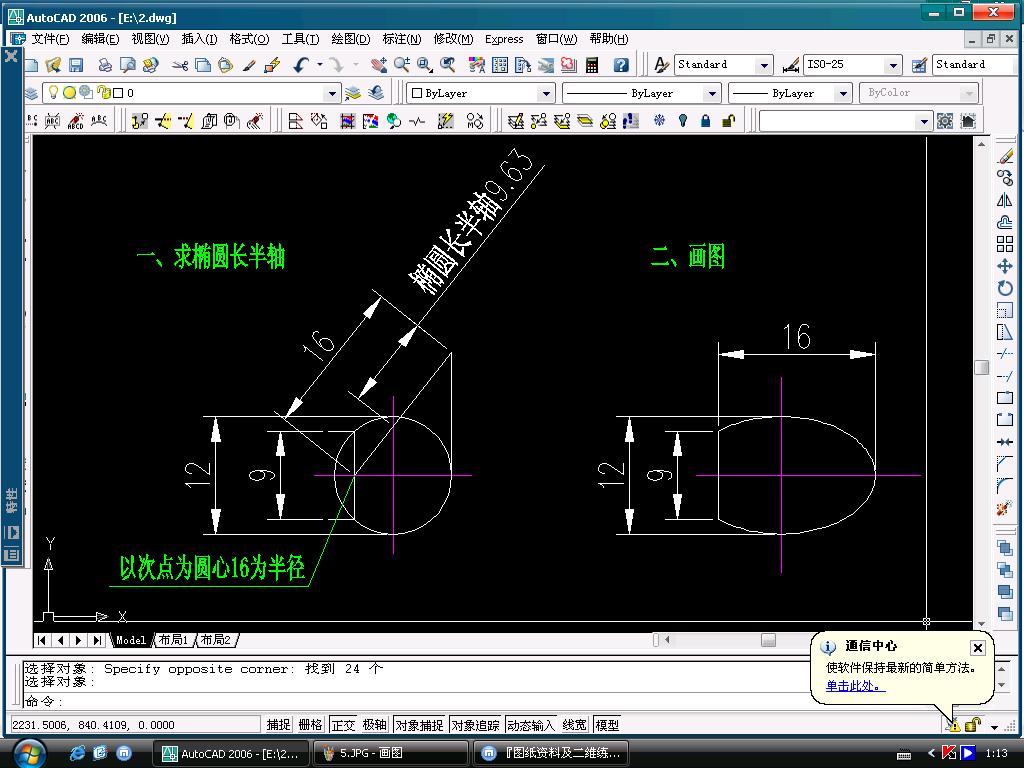

发表于 2008-4-17 09:55:15 | 显示全部楼层 来自: 中国浙江绍兴
设长轴a,短轴为6,把(16-a,4.5)代入椭圆方程可知 1/a  =(4+√7)/647 d7 p  s3 t* {9 A6 u3 J( r" U" t
用sqrt()及定数等分作出线段=(4+√7)/64
: a% K% S& J0 `$ L+ N8 T再利用直角三角形作出线段a(截图示)+ |. f1 {8 _2 I: o7 ]9 o) ]
有了长、短轴,就可作椭圆
0 x, Z( N. S! |$ X* L. g5 B0 h
7 I& F2 f8 l9 ]觉得有点烦,

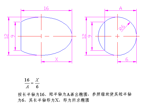

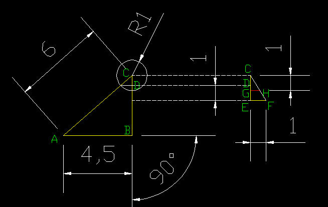

 楼主| 发表于 2008-4-17 20:47:18 | 显示全部楼层 来自: 中国
上传我的画法,供大家参考。
8 T5 [" k+ f0 G Untitled-1.gif $ g0 Z) `& J) V3 h6 F
- H* g3 M3 ?% p1 O! C" ?9 i/ h
画图思路
3 |0 @0 j9 n' q, }7 W( }8 _ Untitled-2.gif + H$ [1 {$ W$ I' n$ T
2 B4 R+ i. O- j& k( c楼主几位朋友结论正确,思路和做图方法中规中矩,无可挑剔。但个人认为:美中不足的是,思路都局限在找到长轴长度上,如果思维再发散一点,想到比例关系。。。。

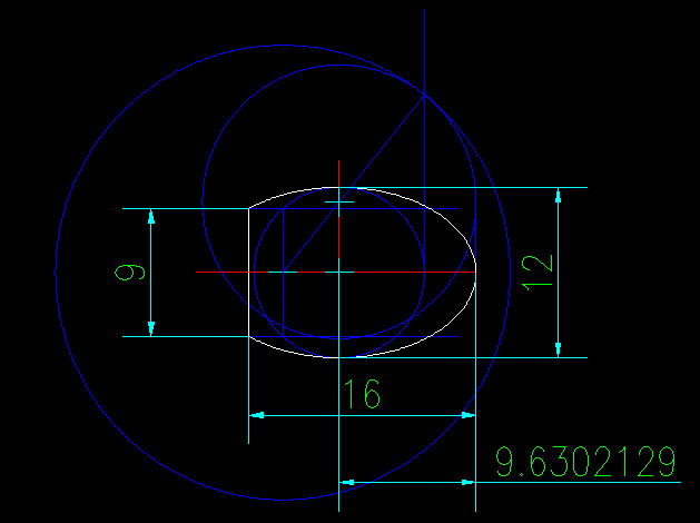

发表于 2008-6-23 01:01:28 | 显示全部楼层 来自: 中国江苏南京
此题还有一种方法 5.JPG 4.rar (10.03 KB, 下载次数: 5)

发表于 2008-12-5 16:00:55 | 显示全部楼层 来自: 中国江苏苏州
16楼的办法简便。
