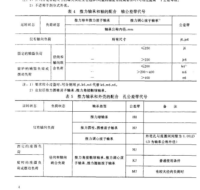

大家好,
3 x* D: j1 q# e9 o# F" m8 ]6 x% P    请教一个问题,一般推力轴承的内、外配合是什么样啊,与深沟球一样吗!

发表于 2008-4-16 16:11:08 | 显示全部楼层 来自: 中国山西太原
止推轴承的两个止推片中间为带支架的滚动体,两个止推片与孔和轴的配合是不同的,也不同于深沟轴承。承受推力的不转动的座片,外径与孔一般为过渡配合或过盈配合,内径与轴不配合,存在间隙。跟轴转动的轴片内径与轴为过渡配合或过盈配合,外径与孔不配合,存在间隙。
发表于 2008-4-16 19:27:52 | 显示全部楼层 来自: 中国上海
推力轴承的基本零件为座圈、轴圈和有或无保持架的滚动体。与轴配合的是轴圈,与壳体配合的是座圈,座圈的内径比轴圈大1mm以上。
* M% @# N- W6 t- e" h7 W/ y4 N装配时务必注意座圈安装在壳体上,轴圈安装在轴上。
5 W0 k: f. M# I# |: G座圈与壳体、轴圈与轴的配合公差,参考GB/T275-1993《滚动轴承与轴和外壳的配合》。. P; q. I; C7 U) M9 A5 [
