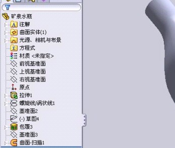

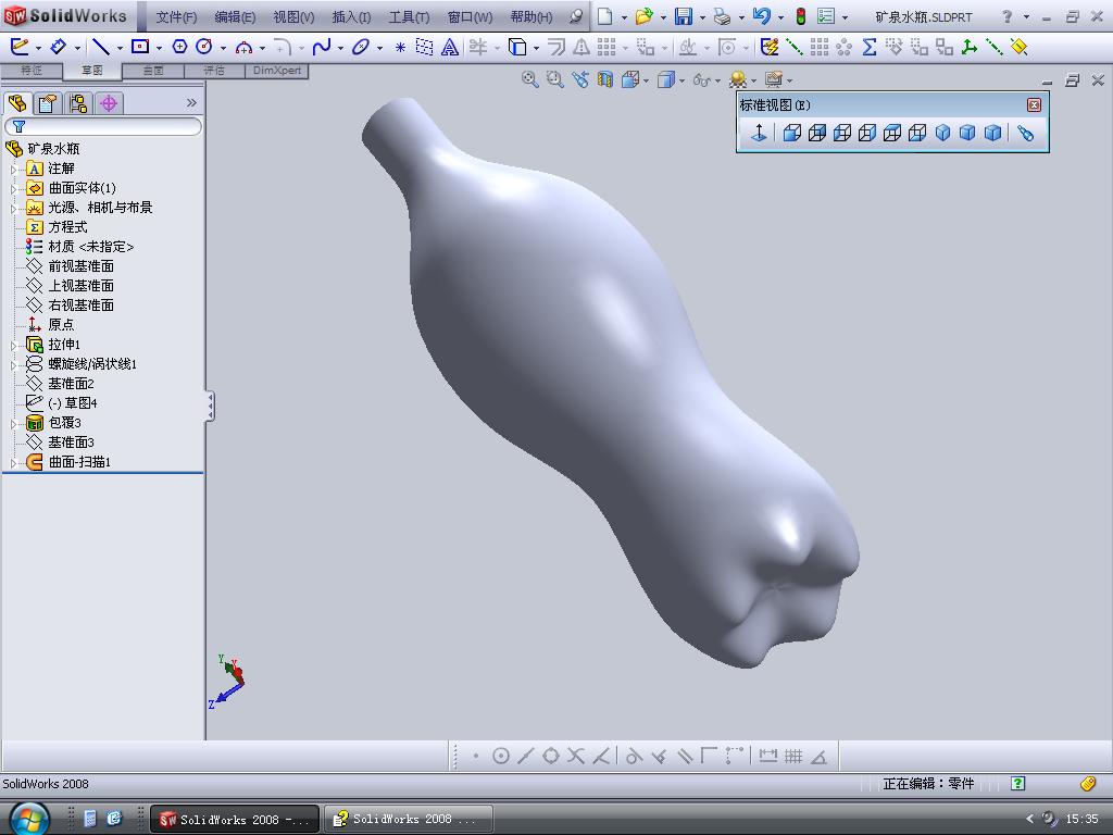

这个做好以后为什么不能抽壳) n% [& `1 q3 u$ |/ k  P
很郁闷哦/ F: s7 n7 R$ r7 u5 x$ K! d, d; c( ]
请各位高手支招

发表于 2008-4-16 23:13:43 | 显示全部楼层 来自: 中国江苏苏州
如果抽壳设定的壁厚比这个模型底部的凸状弧形的半径大就不会成功

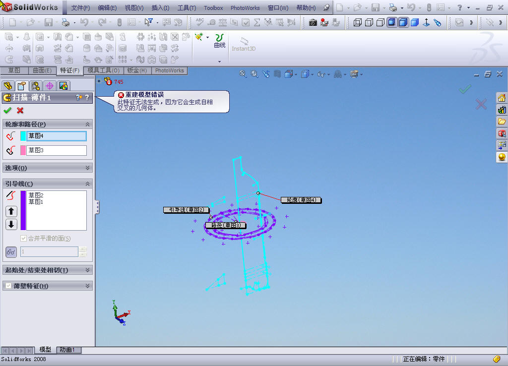

发表于 2008-4-16 23:19:31 | 显示全部楼层 来自: 中国广东揭阳
底部可能也是有干涉什么的,不如试试看调整一下扫描的轮廓

发表于 2008-4-22 06:13:29 | 显示全部楼层 来自: 中国上海
如果我没看错,你这个不是实体吧
发表于 2008-4-22 08:43:56 | 显示全部楼层 来自: 中国江苏常州
先要生成实体~~~~
发表于 2008-4-22 11:55:05 | 显示全部楼层 来自: 中国湖北襄阳
楼主的模型没有加厚嘛!它只是一个曲面,怎么能抽壳?要先生成实体.

发表于 2008-4-22 21:34:20 | 显示全部楼层 来自: 中国河南郑州
是曲面,看下图放大的,只能加厚。
发表于 2008-4-23 09:52:30 | 显示全部楼层 来自: 中国广东东莞
楼主能不能把这个PART上传一下,用08画了好久都不成功呀,用06又可以 ,共享一个这个图吧

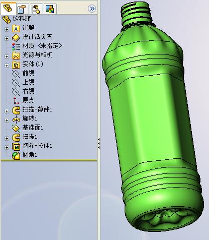

发表于 2008-4-23 11:26:34 | 显示全部楼层 来自: 中国江苏泰州
这样的可以吗?不能抽壳可以看曲率分析图,若出现大红色的部分就是不能抽壳的地方7 B5 {9 |6 a5 Y! ~- W( s/ X) o

发表于 2008-4-23 11:52:13 | 显示全部楼层 来自: 中国安徽合肥
转换实体后减少壁厚应该可以

发表于 2008-4-25 22:07:57 | 显示全部楼层 来自: 中国陕西西安
记得要显示实体,然后选择适当的壁厚,如果不成功,看看选择的方向是否正确。把抽壳壁厚方向换成向外试下。
