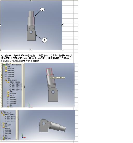

近日,老爸考我设计能力。给了我这样一个题目,限期十日完成,现在已经过了8日,用木头试做了2次,还是不成功。请各位伸出援助之手。
+ Z7 S  `7 E. t& A3 B1 e8 k, X各位大虾帮小弟设计一机构,能满足以下条件:
8 s7 t( X# ~8 F6 y6 e2 ~1为活动件,始终有顺时针的扭矩,2为固定件。当零件1逆时针转动大概10度时能锁定位置不动,但通过一动作后(例如继续逆时针转动小许角度),然后1就能顺时针自由转动。* |7 z4 w8 w8 T$ I
我的设计软件是SW2007。
0 ?2 D" `. Q9 a0 i9 H. s/ e要求:可以任意加零件,但希望尽量体积不大,机加工容易实现或直接能在市面上买到的零部件。, r* k1 Y: c, t7 E" I$ i9 m  P  V
我也会继续思考的……
8 H, o# r0 T1 J万分感谢……
" H, L7 w  ^$ n- A9 a
4 w. }/ A7 N1 y9 z[ 本帖最后由 2249482 于 2008-4-16 16:15 编辑 ]
装配体1.zip
150.43 KB, 下载次数: 11
SW2007文件

 楼主| 发表于 2008-4-16 17:42:13 | 显示全部楼层 来自: 中国广东中山
回复 2# 的帖子
1为活动件,始终有顺时针的“扭矩”,2为固定件。当零件1逆时针转动大概10度时能锁定位置不动,但通过一动作后(例如继续逆时针转动小许角度),然后1就能顺时针自由转动。/ x/ v5 @& ?. ?' w
既然有顺时针扭矩,那当逆时针转10度时固定,当然此时顺时针时动不了的,否则10度时零件1就会“自动”,那就不必“做一动作后才能顺时针转动了”。这样说应该清楚了吧?

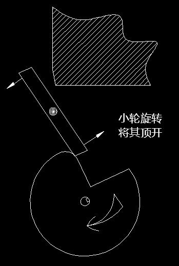

发表于 2008-4-16 17:59:14 | 显示全部楼层 来自: 中国江苏苏州
给你一点提示2 X1 Q9 R( e& \# o
可以参考行车电机的锥形防脱落锁死装置0 W! ^8 F: ^2 O# |  `; B9 l" u
% A0 k0 r: T# X, c" _: b! q9 T3个简易图示
/ C, }0 x) ~* ]( X献丑了
1 `" m( H2 V' ]/ g: l+ O7 o' K6 R' R! @9 X' z( T, v
至于自动恢复正转可以在固定块斜面上放置探测头通过探测弹簧传动快的压力来带动电机正反转. |, l$ H% M) O
亦可使用组合凸轮,将一个凸轮用于机构,另外一凸轮用于正反转: q6 R. V8 D5 F) J
参照到本帖的话,可以考虑2阶的组合齿轮带动楼主所说的传动杆
) ?% U  h, E! e- ~- Q$ s$ a% U
' c9 a  S9 s+ Y- e7 D[ 本帖最后由 153152867 于 2008-4-16 18:08 编辑 ]

 楼主| 发表于 2008-4-16 19:33:49 | 显示全部楼层 来自: 中国广东中山
回复 6# 的帖子
谢谢,参考了……………………  [0 \; I6 ^' w6 y
不过此装置在这里恐怕不能用得着:9 u0 s+ @: G6 h# l; D
1.此题零件的尺寸比较小。“见SW2007文件”) p) ^6 P7 a' w: s1 G- C
2.此题转动恐怕只是在0--60度间,所以修改下此装置看看能仿真出来不。
& }8 Q2 L3 J" n6 ]5 t希望更多高手进入讨论。
2 a! H( m  K8 r6 I! n' g9 @感谢大家
' l( \  S( {& I- I, C
0 C$ b1 N; W3 R: k[ 本帖最后由 2249482 于 2008-4-16 19:49 编辑 ]

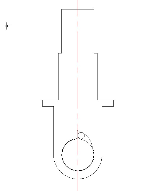

发表于 2008-4-16 20:49:33 | 显示全部楼层 来自: 中国江苏常州
用这种机构
2 j/ g& \# Q5 Z. I1 U  w) @ 416.jpg

发表于 2008-4-17 21:29:31 | 显示全部楼层 来自: 中国江苏常州
我前面提出的机构是一种超越离合器,逆时针转动时转过一个很小的角度就锁住了,但只要顺时针反向就可灵活转动了,(不是继续逆时针转动).一般情况园柱一面还有一小弹簧,让其始终靠紧一面.这种机构应用很广.

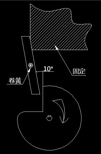

发表于 2008-4-18 08:30:39 | 显示全部楼层 来自: 中国黑龙江佳木斯
提到熨衣板的话,是否可以用扭转弹簧带动木板旋转。10度时加个临时定位即可。

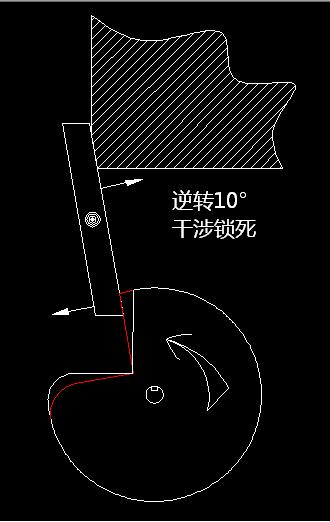

发表于 2008-9-22 15:14:57 | 显示全部楼层 来自: 中国广东珠海
各位热心朋友,希望给出正确的意见帮助2249482,我到现在为止没有看见一个真正理解题目意义的,真正意义如下解:首先,有一个顺时针的力距是保持的,所以没有克服该力矩的李,零件1自然要顺时针旋转,9 g# m6 w7 }3 N! r6 b! L/ z
所以首先用手或其他动力源给零件1一个更大的逆时针反力矩,并使零件1旋转10度,然后消除外力矩后,零件1自锁,就是不会随着顺时针力矩旋转,然而,如果在用一个外力矩将零件1继续逆时针旋转少许角度,则自锁消失,零件1可以继续随着顺时针力矩旋转。4 H8 Q, A  H: M4 R8 l% V- [
: @/ Z7 E" t  z) k答案:我希望你通过努力得到答案,去长途公共汽车站,到豪华大巴上观察座位旁边的活动扶手,可以完全解决你的问题。! m! Q. |$ O4 }; S- t+ |8 h& l
: v+ s/ y5 S; d# [, x
扶手运动模式,: b! Y6 o$ M& ^+ [
原始位置与座位坐垫平齐,后面有一个铰链自锁机构。9 }1 V7 _- f5 ?" X. A1 f" r3 W
当人手将扶手拿起来向上旋转到一定高度再放手,则扶手抬起自锁,这时可以搭手或挂行李。3 r+ B6 a5 p0 e' E) y' B
当人手再次将扶手拿起来向上旋转到另一定高度再放手,则扶手消除自锁,回到原来高度。
& l) H0 O. y% u. [  x7 k" t: s" B/ L: U) v$ m3 u2 E) K/ n4 Y
希望你学到后将文档上传给大家分享。
