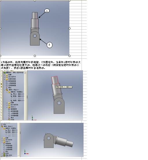

近日,老爸考我设计能力。给了我这样一个题目,限期十日完成,现在已经过了8日,用木头试做了2次,还是不成功。请各位伸出援助之手。
: G: H, |: H- V% I! u9 t7 A3 X" y( Z. s各位大虾帮小弟设计一机构,能满足以下条件:
" |  C) _2 x3 |2 w8 ?1为活动件,始终有顺时针的扭矩,2为固定件。当零件1逆时针转动大概10度时能锁定位置不动,但通过一动作后(例如继续逆时针转动小许角度),然后1就能顺时针自由转动。3 T1 S- v1 n3 p+ L
我的设计软件是SW2007。
. L8 c7 m2 T) W/ s* j9 S: t1 l要求:可以任意加零件,但希望尽量体积不大,机加工容易实现或直接能在市面上买到的零部件。" ^# F* B# P( T! N4 t% k$ p
我也会继续思考的……& E- M0 q! g2 O. k
万分感谢……

活动件可以绕Z---Y两个轴转动4 U) h3 w4 K3 R8 y+ G
当绕Y轴转动时候可以逆时针转动一点点: U0 V( ?5 P6 ?- i& P/ a) d7 a
绕Z轴可以一直顺时针转动/ a% Q1 K- k3 l7 |
  q/ u: @% ?9 l# V3 R+ X. G& ^1 m你的一直有扭矩不现实. T4 m& w  b+ y+ x- `9 U! I4 }$ j
你的扭矩如何脱开?: Z$ O) I, T! t3 x: j7 M; ^
如果一直是顺时针的扭矩
0 [2 m' k6 J& O如何逆时针转动?

1  在件1和件2的连接轴旁加一个扭转弹簧,使件1始终受扭簧的顺时针扭矩,当用手推动件1上部克服扭簧力矩就可逆时针转动,件1的侧面钻一定位销半球孔,在逆时针转10°时,固定在件2上的滑销就会滑入半球孔而定位。扳动件1,或拉出滑销,在扭簧的作用下,件1就会自动顺时针转到需要的位置。
