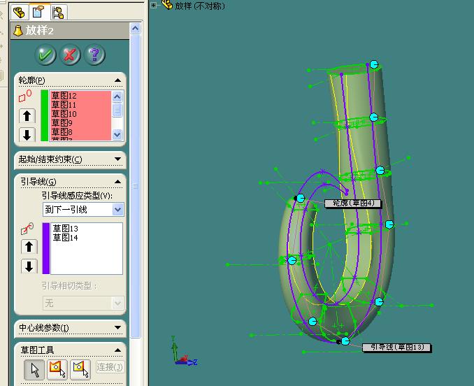

我的所有草图和引导线均是对称的,放样后的实体很不容易把它做对称。何故?请老师们帮助珍断一下?图片中的黄色预览线不对称哦!

你的几个断点是对称的吗?如果断点不对称,那扫出来当然就不对称了。

检查一下引导线在草图边线的交点是否对称,
, ]! l; Z" ^% m" {' L) N2 [, c3 s如果上一项没问题,* l' N& v5 W; ?, M. e5 c- R
再试一下引导线感应类型的其他选项

一般这样的都只能近似的对称,要对称的话只能作一半,然后再镜像的
