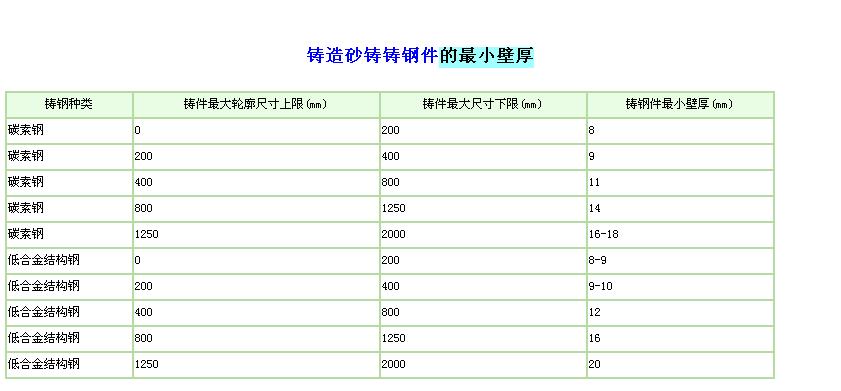

发表于 2008-4-16 17:16:14 | 显示全部楼层 |阅读模式 来自: 中国北京
本帖最后由 tdragonfu 于 2010-5-23 17:02 编辑 / @5 T5 @4 h& k! Z
4 Z" L0 z/ [0 G0 @8 D铸钢的最小壁厚应是到少?
发表于 2008-4-16 19:54:41 | 显示全部楼层 来自: 中国浙江宁波
精密铸造的话,最薄可以到一个多毫米
发表于 2008-4-16 20:09:54 | 显示全部楼层 来自: 中国上海
如果你找的厂家是比较一般的,最好不要看书上或者理论上的最小壁厚。

请参看如下:
发表于 2008-4-16 20:32:37 | 显示全部楼层 来自: 中国黑龙江齐齐哈尔
铸件最小壁厚

一、合理设计铸件的壁厚 0 ]" ^; y/ q1 w) X5 e
* N, i* @- ^) c7 U2 b  U1.铸件的壁厚应适当。由于各种铸造合金的流动性不同,在相同铸型条件下,获得铸件的最小壁厚也不同。当然在不同铸型条件下,同一种铸造合金铸件的最小厚度也不相同,冷却能力愈强的铸型,获得铸件的最小壁厚应愈大。如表4.2所示,为砂型条件下几种铸造合金的最小壁厚值。其值的大小主要取决于铸造合金的种类和铸件的尺寸大小。

4 M; {. W8 C# Z9 r7 J总之,在确定铸件的壁厚时,不仅保证铸件的强度和刚度等机械性能,而且应使铸件的壁厚大于所用合金的“最小壁厚值”,以免产生浇不足和冷隔缺陷。但铸件壁太厚,又易产生缩孔和缩松缺陷。因此,一般铸件的最大壁厚应不超过最小壁厚的三倍。尤其是铸铁件,其强度并非按壁厚的增大而成比例地增加,如表4.3所示。

发表于 2009-11-5 11:34:01 | 显示全部楼层 来自: LAN
这个值不太好确定,我觉得跟铸造厂的工艺水平以及铸造方法有关系
发表于 2010-5-16 16:33:26 | 显示全部楼层 来自: 中国广东湛江
又学多了点东西,如果能更系统点就好了
发表于 2010-5-16 20:08:12 | 显示全部楼层 来自: 中国江苏南京
与生产工艺的关系比较大,不太好说。3 f3 V1 w) i+ l, q$ |9 D
上述有的是引用教科书上的结论,但还要结合实际,否则是做不出来的。
发表于 2010-5-23 14:45:22 | 显示全部楼层 来自: 中国新疆乌鲁木齐
本帖最后由 zhangt19 于 2010-5-23 14:48 编辑 " s  }+ Q7 ?7 c7 w$ c
* |! N- o' k) R& Z. r这个与工艺,(铸造)造型方法,铸件材质等多方面有关,一般提供的都是通用数据可以参考,实际生产中取这些数据也没有啥大问题。但是一定要从具体铸件入手选择。
