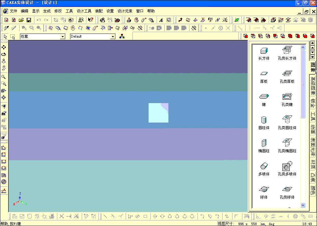

水的密度是一克每立方厘米  在CAXA试题设计中的单位是克每立方毫米   那么的水的密度是0.001克每立方毫米吗?
9 Q, W! h% x: U, B! @1 G  j& H
& F, C5 J6 f% R- Q5 [材料属性的两个选项分别有什么用  在计算重量应该如何选择?(希望知道的朋友解答的详细点哦)
5 I0 Q4 ]) E& k- [, `5 v5 X* d6 D" M6 w% Q2 c6 x
