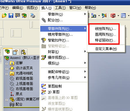

发表于 2008-4-16 20:34:13 | 显示全部楼层 |阅读模式 来自: 中国上海
没找到相应的功能。
5 b' I2 H' G1 G9 c* q; J! B6 K情达人指教!!!谢谢
  ?8 v1 _, S$ G. ?( m% p' h, Y; |  r6 b2 W
还有材料里面能定义的颜色有限,怎么方便的调整呢??谢谢
发表于 2008-4-16 20:48:53 | 显示全部楼层 来自: 中国广东中山
装配体里一样可以做零件的阵列的,请看图:' n: C7 U; L$ }. r' L6 x
# V$ t; l* K% y4 K5 \8 w& Q
, C# g$ R+ H% V- L0 k  G* ~9 c+ H第二个问题没明白你的意思,帮不到你。

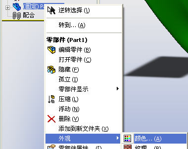

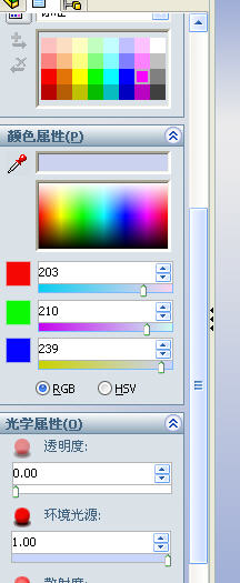

3 Q7 m* }; `3 l* S8 q第二问题是给零件(实体)添加颜色的时候,在材料属性里面就那几种颜色选择。8 Y8 P6 Q- [& I7 ?2 H% q5 Q
; ?( r/ S" i* Q2 m% m/ E而在proe里面是由三种原色来调节的,不知道solidworks可以方便的调节么?因为零件可能多的时候。
# a8 p* r+ d% p' x" ], ?/ ]9 v& t" t; ^2 Q" S/ m# i3 p
谢谢大家的帮助
发表于 2008-4-17 11:40:53 | 显示全部楼层 来自: 中国广东中山
我来回答你第二个问题,装配图里右键零件---外观---颜色:  \$ G# Y9 B7 g5 r+ n2 ~
" a9 d& j3 \0 ^
6 w6 l/ v: r# N1 p/ o; f8 [: d 2.jpg
