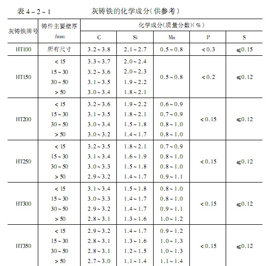

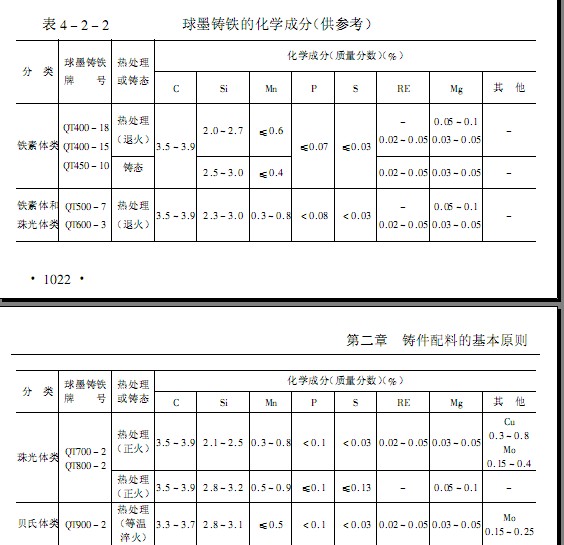

看牌号,灰铁,球铁都是体现物理性能(如抗拉强度等),但不知哪个标准有体现其化学成份的或哪个资料中可找到
发表于 2008-4-16 21:23:38 | 显示全部楼层 来自: 中国北京
灰铁,球铁一般都要求机械性能,而对化学成分不做要求,例如QT450,要求抗拉强度450KGF,延伸率10%以上,各个厂家的方法不一样,最终的化学成分也不一样,所以对化学成分不做要求,我们的标准是JIS ,对FCD450也是这样要求的。实在要查的话,热处理手册上有。

发表于 2008-4-17 07:58:53 | 显示全部楼层 来自: 中国湖南衡阳
生产中基本上还是有一个经验数据的,下表你可以参考
ajhtiger + 3 应助

 楼主| 发表于 2008-4-27 08:59:46 | 显示全部楼层 来自: 中国福建三明
楼上的,你是没用到,不同的场合需要不同的数据,比如铸铁不懂成份你怎么铸
