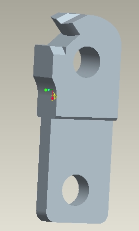

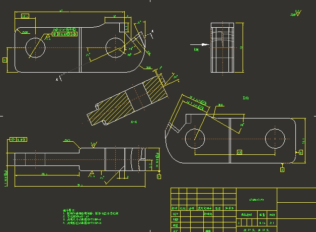

前些天收到测绘图纸,如下图。2 s' A) I# e) N, M6 x/ t9 y" l
尺寸要求较高,形状也比较奇特,想请教各位如何加工?

! a, N+ `+ w, }3 V( A6 t对加工不是太了解,想听听大家意见,以便选择加工厂家,保证其有能加工的设备才行,并提供其加工方法。% K" [# B; }, I& ]
主要是前部形状较怪,前部一次装夹能加工出来吗?

 楼主| 发表于 2008-4-17 08:05:31 | 显示全部楼层 来自: 中国上海
原帖由 xsl200325 于 2008-4-17 07:51 发表 http://www.3dportal.cn/discuz/images/common/back.gif
0 |1 [; l- |; T, _楼主,你要别人帮忙,下载附件还要钱啊,真做的出
! `$ n6 F) R& o% _$ \9 w& Y$ G
附件和第二张图片是一样的内容,只是清晰点而已。5 {+ ?- q( q0 M3 J; K, v% k0 G
真正乐于助人的应该是不会在意的。

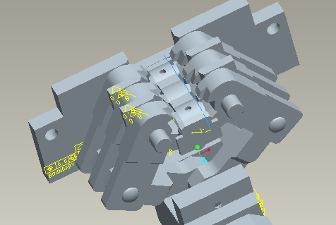

以前是厂家仿形铣出来的,但是在装配的时候还是有太多的问题,首先是尺寸上无法达到要求。
% {1 j" m$ Q$ L5 w$ k在工作时与其相配合的部位间隙只有0.5mm,太大了达不到要求,太小了可能产生干涉,对C的对称度要求不过份。. f% o9 ]6 t3 R+ h7 ]! |& X2 y/ y
不知老外是如何加工出来的?

- Z1 ^% c8 t8 u* H4 n粉末冶金没有试过。用来切割两层0.9mm我钢带。3 `/ K$ Z. d: O1 G/ [* H( V% I6 w
用多轴数铣如何?
