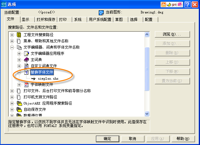

发表于 2008-5-26 10:47:46 | 显示全部楼层 来自: 中国河南安阳
当找不到需要的字体时,会按照你的CAD系统设置的字体进行替代,你可以自己更改 1 V" S' g% T, l# g! U# P
