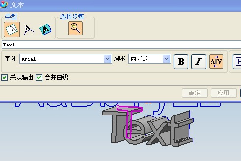

UG中3D的字体怎样做出来?
发表于 2008-4-17 08:42:54 | 显示全部楼层 来自: 中国陕西西安
a.jpg 在曲线工具栏里找到“A文本”命令,然后在对话框Text处输入你想要写的字,然后放下用拉伸命令就OK出来了
