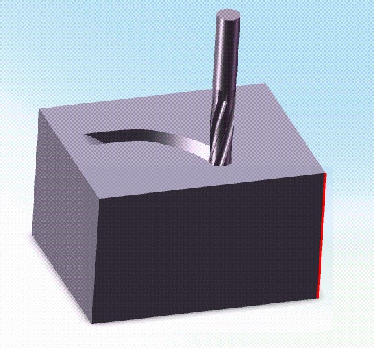

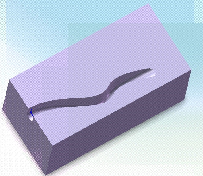

这是一个刀具开的槽.我不知道能否画出来
 楼主| 发表于 2008-4-16 23:56:49 | 显示全部楼层 来自: 中国天津
忘了补充了.那个槽是渐深的.

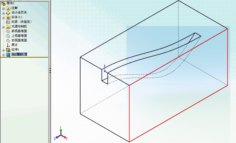

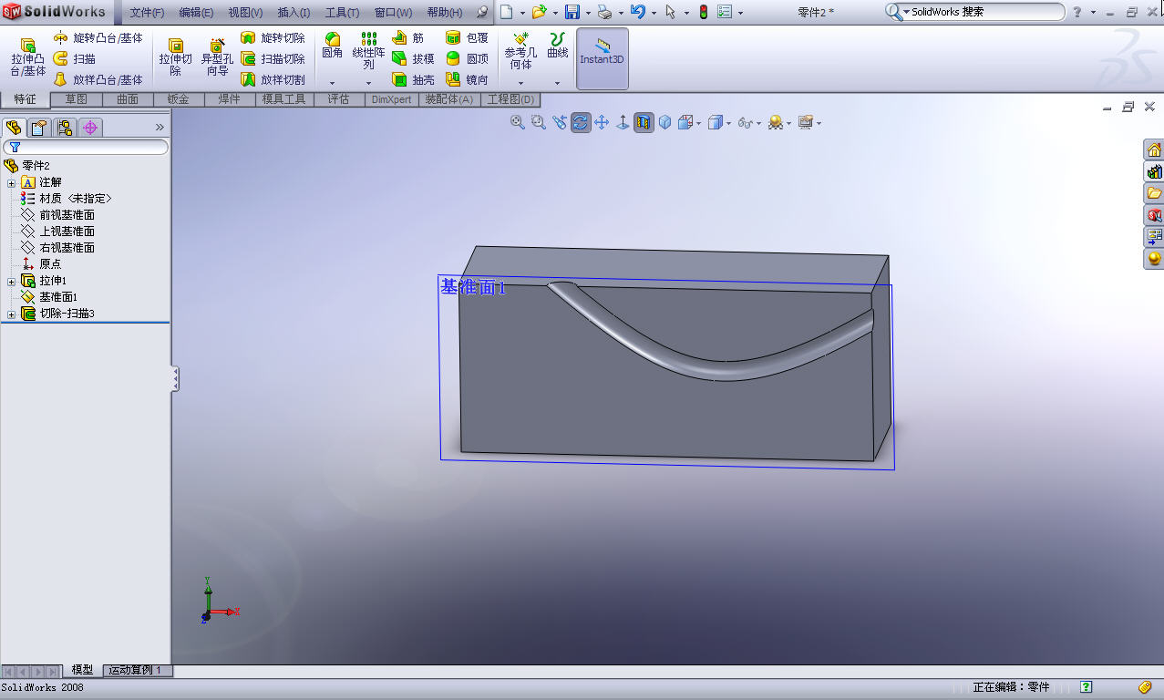

发表于 2008-4-17 17:16:42 | 显示全部楼层 来自: 中国河北秦皇岛
楼主,如此做法是否对,这是剖面图。

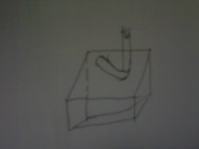

 楼主| 发表于 2008-4-17 23:13:23 | 显示全部楼层 来自: 中国天津
这个是又有弧的槽,还又是渐深的。所以不知道怎么画。 先谢谢大家了。
 楼主| 发表于 2008-4-17 23:16:29 | 显示全部楼层 来自: 中国天津
那个图不是的。看你的好像槽的深度都是一样的。但那个是每个坐标的都不一一样的。深度也就当然不是一样的了。尺寸随意了,只要图样队就行。 谢谢大家

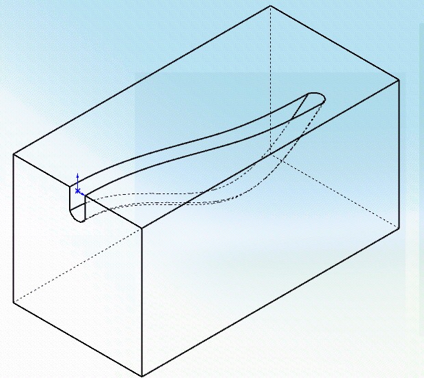

发表于 2008-4-21 10:03:52 | 显示全部楼层 来自: 中国浙江宁波
是不是可以这样做:: H, }* R$ c4 ]& @; r
首先做一个3D草图,作为路径( A/ K; E! i! y
再做一个扫描截面沿路径扫描.

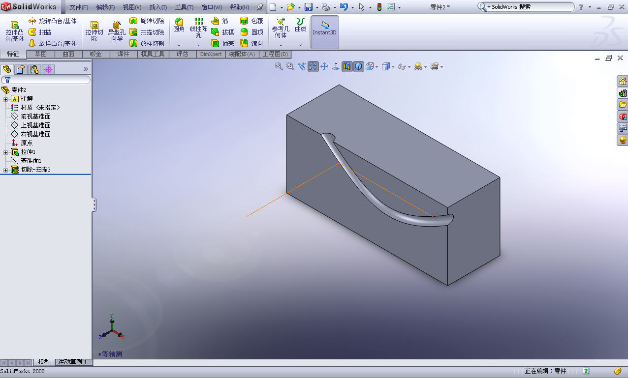

发表于 2008-4-21 12:43:37 | 显示全部楼层 来自: 中国河南郑州
这样对吗?用SW2007画的。/ ?8 I: c' a( K' e2 r+ t& h8 p

发表于 2008-4-21 13:09:49 | 显示全部楼层 来自: 中国河南开封
应该是这样的,只要是一次走刀,刀具路径一般都是法向不变的4 ]# A3 f& t+ J. G5 O1 a4 |9 v
多次走刀,就换轮廓

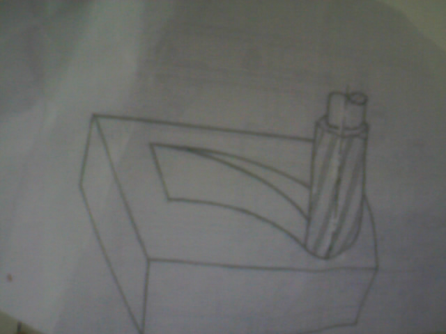

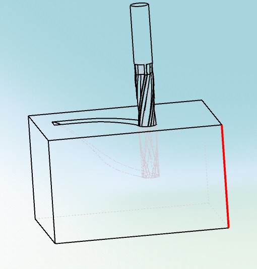

 楼主| 发表于 2008-4-23 21:24:39 | 显示全部楼层 来自: 中国天津
这个图能看清楚了么?
这样的刀具能画出来么?如果画出来的可以发到我的邮箱里么? genisu_1@163.com

再画个刀具组装一下就是啦。

发表于 2008-4-24 16:33:41 | 显示全部楼层 来自: 中国辽宁抚顺
用放样也可以做出来的
发表于 2008-4-24 22:50:04 | 显示全部楼层 来自: 中国北京
高级扫描可以完成,带引导线的。
 楼主| 发表于 2008-4-24 23:11:39 | 显示全部楼层 来自: 中国天津
谢谢!!救治这个。太厉害了。。。。。。。。。。

: _( V. s: A% q3 @8 Q雖然像  仍然瑕疵  干涉檢查就知道  可以直接用ø10伸長來做  比較清楚問題
