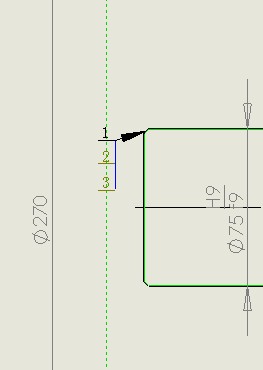

请教一下诸位,这种零件序列号标注的实现有何种好方法?, g& R/ g! u1 Y  l8 F4 R1 L
我是手工画上的  m1 J$ k* p9 K2 G/ A, W( B+ {
见附件

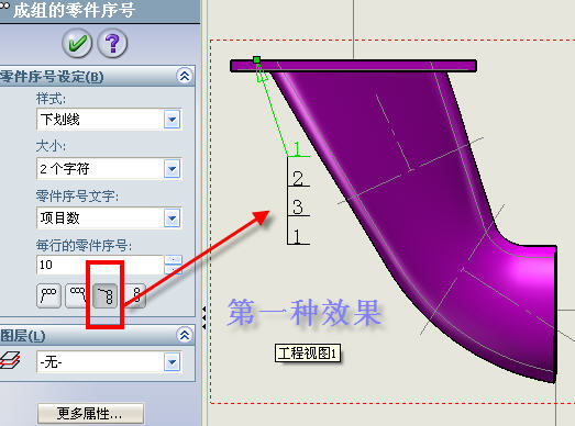

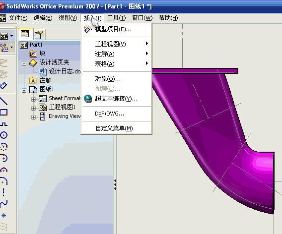

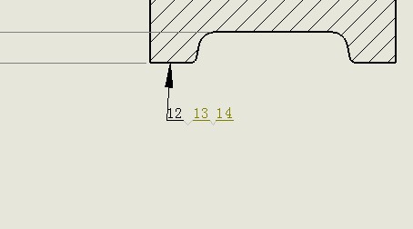

发表于 2008-4-17 11:07:51 | 显示全部楼层 来自: 中国广东中山
试看下我这种做法是不是你要的2 n+ K2 \: X9 C/ a2 c& _# t8 H& x' P
1.gif & y2 i! j, x* F. x

 楼主| 发表于 2008-4-17 11:40:43 | 显示全部楼层 来自: 中国山东烟台
回复 3# 的帖子
谢谢,正是所需要的
