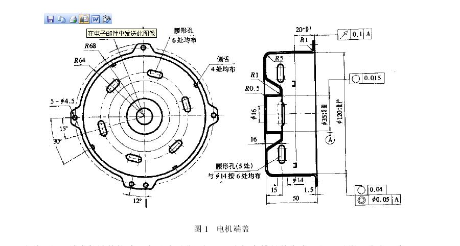

这样的冲压件毛坯尺寸怎样计算?
发表于 2008-4-17 08:29:06 | 显示全部楼层 来自: 中国广东中山
最简单的办法:用3D软件依体积不变计算,毛坯体积=工件体积(不要冲孔修边)
发表于 2008-4-21 15:11:49 | 显示全部楼层 来自: 中国广东深圳
还有一个简单的办法就产品那去用电子称,称下重量补上那些孔的重量
