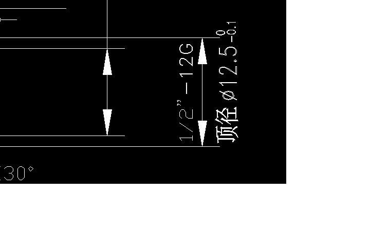

下图的的螺纹标记表示是不规范的,他的那个12G表示什么意思,我认为可能是每英寸12牙,请大家看以下

我见过这样的标注:M16×1 LH-6G表示细牙普通螺纹,公称直径16,螺距1,左旋,螺纹公差带中径、大径均为6G.我想你这个是不是也是中径、大径均为12G呢?

这个G代表对螺纹孔的允差要求。

1/2"为英制紧固内螺纹,公称直径为1/2英寸,螺距为12牙/英寸,G为偏差代号。
9 G( |! S) }9 m- M$ X! a! C- T这个标注不规范,这个G是国标GB197-2003中的偏差代号,漏掉了精度等级,而英制紧固螺纹偏差代号是B或A,前面有公差等级数字(1、2、3)。这里是中外结合标注法。

但是哪有12G的公差啊,我认为是管状螺纹,只是标记不规范。

我们常用的螺纹国家标准中一般是4~9级没有12级。G的允差均为+与下面给的允差矛盾。看来你要询问设计者了。是否另外有其它意图。

1/2-12如果是公称直径与螺距,那一般就是英制的惠氏螺纹,但没有G这个精度等级或者相关的标记;如果说“G”是表示管螺纹,但没有这个螺距。

G应该事涂镀螺纹的代号,如果螺纹的容隙不能被涂镀占用,则在螺纹精度后面加G.

问了设计者,说是弄错了,应该是英制惠氏螺纹,搞的大家忙了半天,谢谢了。/ A% a+ M. Q! f! h( E+ A
做技术的真得不能闭门造车,感受深刻啊。

1/2-12是英制的惠氏螺纹
