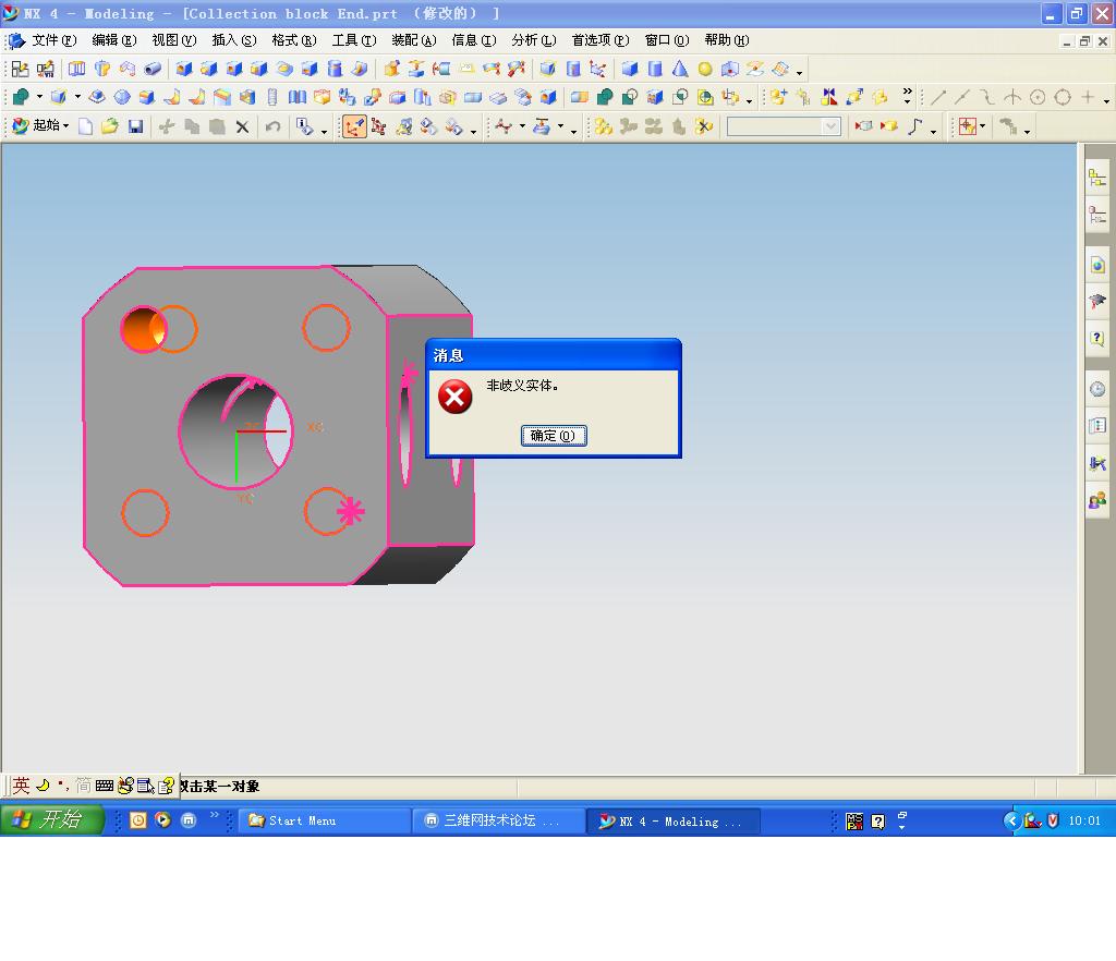

各位请查看附件,我用实体特征时出现的问题,请指教??谢谢!!) {) g( ^5 m$ i9 A

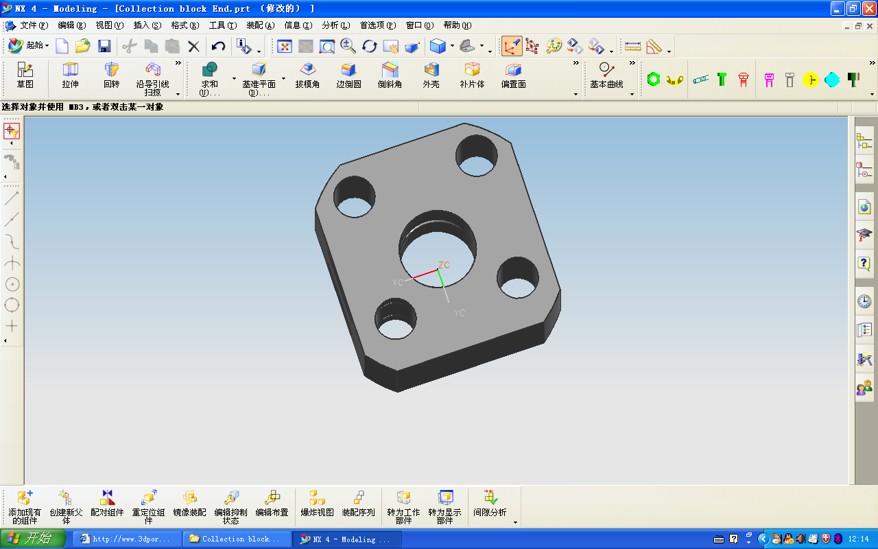

没问题啊,我帮你做好了

我就想知道为什么会出现这个问题???????
发表于 2008-4-17 18:12:57 | 显示全部楼层 来自: 中国浙江台州
出现"非歧义实体"这个问题.很可能是你在做环行阵列时.实体或者片体不在环行上.比如你上面那四个孔的圆心的连线不是一个正方行.而成了一个长方行.

发表于 2009-1-3 16:16:25 | 显示全部楼层 来自: 中国浙江宁波
说明你原先的图形有缝隙.仔细检测看看.
