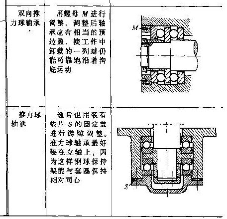

发表于 2008-4-17 16:01:59 | 显示全部楼层 来自: 中国黑龙江佳木斯
具体方法见下图。
参与人数 1三维币 +4 收起 理由
hero2006 + 4 应助
