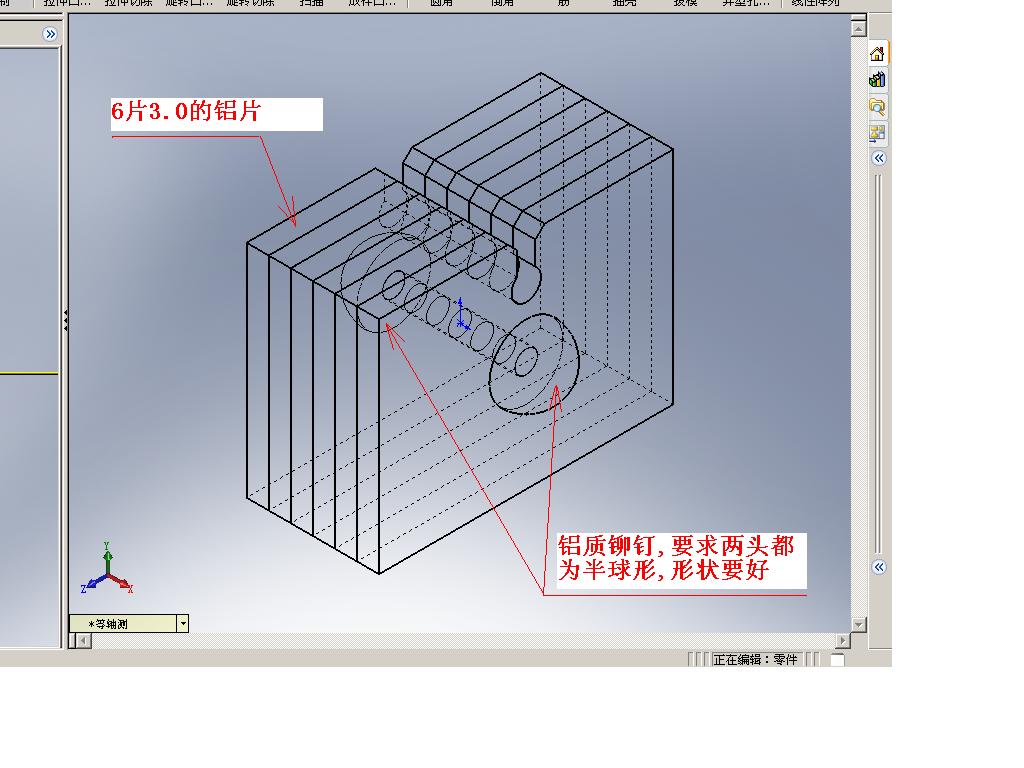

请问各位这样的铝铆钉模该怎么做?及铝钉未铆前应是怎样的??

你去查一下铆接手册,有半圆头的铆钉样子.最后铆接的半圆头,铆接机的上铆头是内半圆的.

赞成2楼的说话,铆接机可以铆到很靓,我厂就是这样做的
