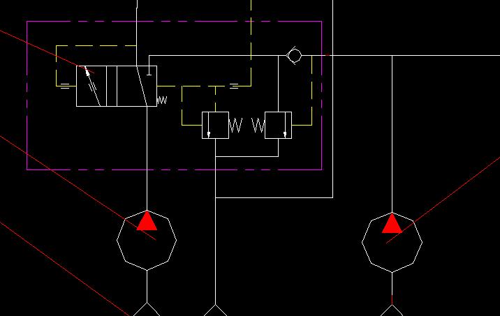

徐工LW820G轮式装载机《双泵合分流及先导压力卸荷技术的应用》文章中没有原理图,有哪位大侠能提供一下?谢谢!!!

 楼主| 发表于 2008-4-23 08:25:52 | 显示全部楼层 来自: 中国山东泰安
谢谢江边!!!+ I, W6 i5 N# ^5 [1 y
文章我已经有了。我是想要该文章内在的原理图!
发表于 2008-4-23 09:14:17 | 显示全部楼层 来自: 中国四川泸州
该技术好像是十几年前临海和四川长液向主机厂推广的
发表于 2008-4-26 12:00:30 | 显示全部楼层 来自: 中国福建厦门
下图为厦工双泵合流原理图,其中为具有专利技术的优先卸荷阀。跟楼主要了解的原理差不多。# f8 N$ B6 v  `6 T" s' `$ ^
