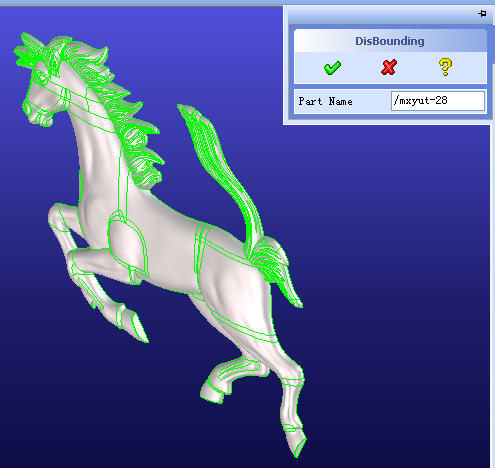

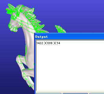

这多用在模具设计,
7 N9 k3 h+ S5 `0 U3 N在模具设计很多时候考虑到材料的大小,会求一个零件的最大外轮廓./ C: _3 N/ s% k& X* T# f
通过长宽高表示.
& F& R% V6 L' e大家可以测试一下,# Z( E0 K, [5 z0 B
这个是深圳欧扬的工程师编写的,(叫我用的时候测试一下,是否需要修改)' A5 t, ~0 p; C! k2 Q2 J
不过后来我用的少,也很少测试.+ I8 F0 M  {* h
大家有兴趣可以试., q& Q. N# c" Z

MaxVol取整数.rar
446 Bytes, 下载次数: 24

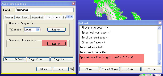

当然,其实你也可以从零件属性里的几何属性报告,看到其外部轮廓大小,不过这个算出来的,很多时候不正确,特别是从外面导入进来的零件.所以基本不从这里去看.
