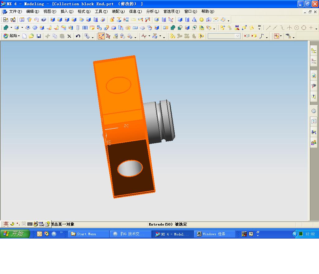

各位请查看附件中的沟槽如何定位,也就是如何让其在轴向定位??谢谢!!

6以前我也做过,经过摸索,找到了,这种槽我做的少,具体方法忘记了,不过你摸索一下,找找轴端的一些参考曲线,或者面,应该能定好位。
 楼主| 发表于 2008-4-17 12:55:40 | 显示全部楼层 来自: 中国山东威海
谢谢,经过摸索我已经找到了方法。在选择沟槽之后,先选择定位面或线再选择沟槽的中心线就可以实现其定位了。之前,我就是没有选沟槽的中心线!这个是关键!
