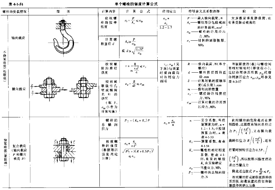

如果螺钉连接只受径向力,如何校验并选者螺钉??

你可以参考以下几个步骤选用:( D! M9 s3 x& m0 K0 R
1.要计算各个螺栓受到的力(可以参照机械设计手册), m$ m! V% F5 K/ f5 F) ?
2.考虑应用中是否产生干涉(选用合适的头部)
9 I! I: H* W. `) I3 ~3.螺栓的等级(性能等级方面可对于硬度,抗拉强度,屈服极限等)
- N$ K3 r/ s# \# V0 o4.根据安装工具及使用目的选穴型0 F# @) z9 u0 {5 D# }8 w7 z! t0 K
5.根据防腐性能选镀层及要求相关的盐雾试验时间
. ~" M% O$ a( |! E/ Y' e+ }6 V. X根据螺栓的使用功能进行校核,有抗拉的,有抗弯的,不能一概而论。

见下面图片,按公式计算后选择。

螺钉只受径向力,可分两种情况进行计算,如果螺钉全部拧入螺孔内,可按螺钉小径作剪切强度计算和选型;如果螺钉未全部拧入,椐受力作用点到内螺纹第一扣的距离和螺纹小径作悬臂梁计算和选型。

,一般情况只需草草的计算即可!: l$ |' }+ t4 p. Q
按照连接板件的厚度选择螺钉即可,一般按照一比一即可,比如两块板厚10mm连接,选择至少选择M8螺钉@@
% M8 g) l$ F7 M8 ?& W5 y9 z7 M不过在选前还要多思!
