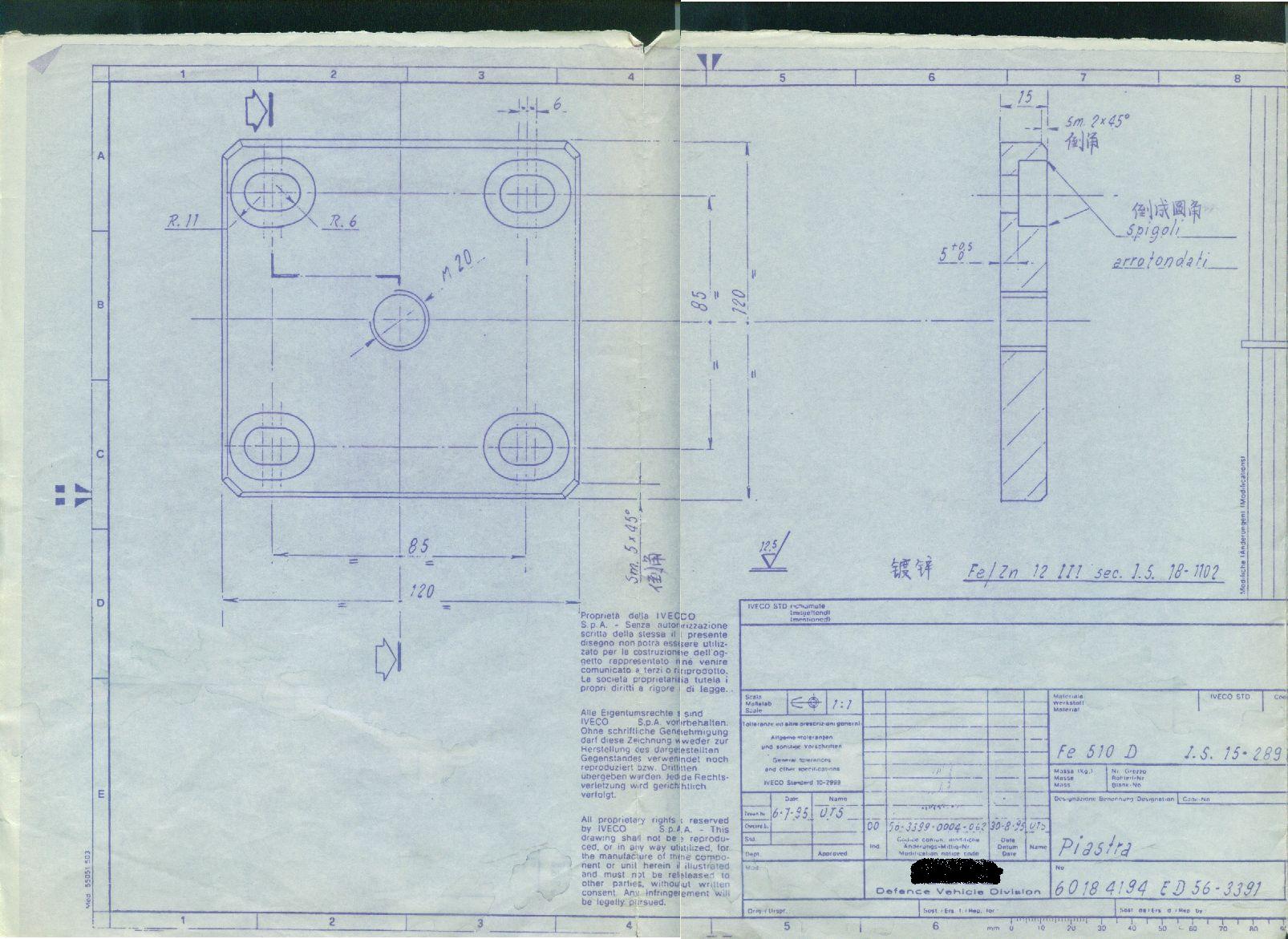

想问一下,这个件怎么加工,具体的工艺流程是什么?

我对那个倒角的标注真是有些疑问啊?是不是所有的边都是5*45°。

铣平面---划线----铣腰孔---钻螺纹底孔---攻丝--表面处理

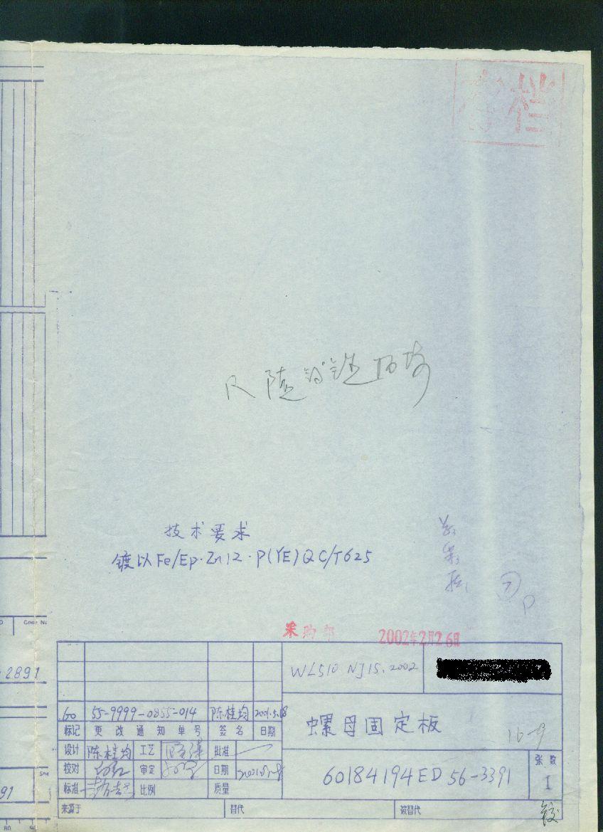

发表于 2008-4-17 16:52:16 | 显示全部楼层 来自: 中国江苏南京
表面处理就不要了吧、。?

铣外形-倒角-画线-铣腰孔-倒圆角-钻螺纹底孔-攻螺纹-检-镀锌

我认为四角是5×45°,四边为2×45°,加工方法:铣外形-倒角-钳工画线-铣腰孔-钻螺纹底孔-攻螺纹,去毛刺-检-镀锌

上加工中心,除螺纹外一次搞定

那个倒角2*45°和5*45°怎么做,用什么刀具?

倒角怎么做,我的想法是用锉刀挫2*45°,感觉5*45°就不好挫了。

铣外形-倒角(四角5×45°,四边2×45°)-钳工划线(螺纹中心和四个腰眼孔的中心)-钻螺纹低孔和腰眼孔的中心孔-铣腰眼孔-攻螺纹,倒圆角,去毛刺-检-镀锌8 y; z2 ^- M# x+ e5 F' l
建议在镀锌前进行喷砂的表面处理下!
 楼主| 发表于 2008-4-19 06:36:55 | 显示全部楼层 来自: 中国江苏南京
原帖由 caoph 于 2008-4-17 16:52 发表 http://www.3dportal.cn/discuz/images/common/back.gif( P4 f) ?' E; @* ]1 c7 M. s/ t
表面处理就不要了吧、。?
* I. [. t" c0 D+ ?$ P) c
需要的,你看看第2张图。

想问一下,铣那个倒角,是不是用45°的盘铣刀?

加工中心上一气呵成!小倒角没什么具体用处,主要为了去毛刺,只要有经验的钳工用砂轮机倒一下就好了.

车端面钻M20螺纹底孔,以底孔定位,铣腰型孔,刨倒角

! j8 ]. Q( h" A. g  o2 D: m应该是90°角度铣刀。用一条刃铣倒角。

批量大,想好看就用刨床,. `  P. p6 u7 B3 }' g# b
批量小把铣刀磨个倒角刃直接铣。
发表于 2008-4-21 15:12:57 | 显示全部楼层 来自: 中国浙江台州
批量大的话,4个长孔和螺纹底孔及外形都可以直接铸出来,直接铣床平面和攻螺纹就可以了.

铣外形-倒角-钳工画线-铣腰孔-钻螺纹底孔-攻螺纹,去毛刺-检-镀锌这种一般工件在普通数显铣床上加工就可以了
