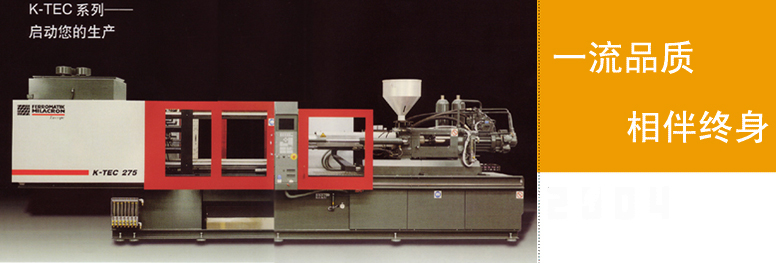

发表于 2009-1-14 21:06:48 | 显示全部楼层 来自: 中国山西太原
看图说话,米拉克龙的注塑机,还有用4个储能器的
