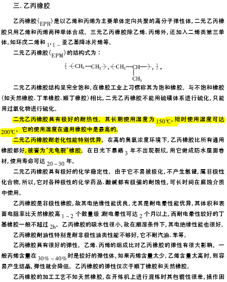

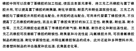

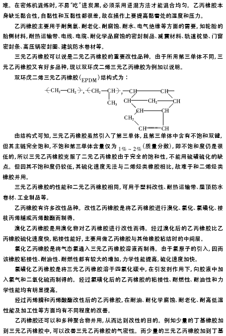

发表于 2008-4-20 21:07:42 | 显示全部楼层 来自: 中国辽宁沈阳
对于乙丙橡胶的介绍,抓了几张图,看一看,应有帮助。
