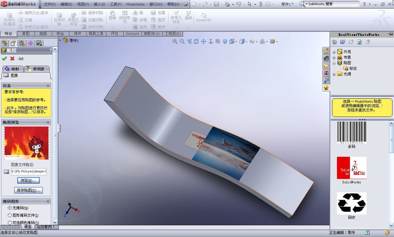

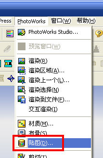

SW2007中曲面怎么做上照片?谢谢大虾指教!
发表于 2008-4-17 20:19:59 | 显示全部楼层 来自: 中国广东中山
在工具---插件---PHotoworks插件打开,
& N* @: w- b$ `1 _7 w% r# [" P5 e 1.jpg
1 l( [. p: _7 }/ v/ q& j( B再点选要贴图的曲面就好。
艾飞 + 2 应助
 楼主| 发表于 2008-4-17 21:50:01 | 显示全部楼层 来自: 中国河南郑州
回复 2# 的帖子
只能贴SW的标志图啊,没有打开文挡的地方。
发表于 2008-4-17 22:38:03 | 显示全部楼层 来自: 中国河北秦皇岛
由左侧浏览栏查找欲贴的图片
艾飞 + 2 应助

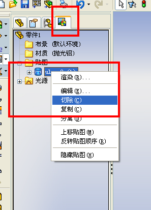

请问怎样删除贴图呢?5 P. t* S6 ?$ `# g# u
我把它贴上后删不掉了,怎样修改和删除呢?
发表于 2008-7-10 09:52:03 | 显示全部楼层 来自: 中国北京
已经解决了,谢谢上面的介绍
发表于 2008-7-10 17:32:10 | 显示全部楼层 来自: 中国河北保定
原帖由 一声春晓 于 2008-7-10 09:52 发表 http://www.3dportal.cn/discuz/images/common/back.gif& Q8 [" F4 \6 {; ~3 W1 m' K/ i, U
已经解决了,谢谢上面的介绍
说一下如何解决的,我也遇到这问题了
发表于 2008-7-10 17:40:23 | 显示全部楼层 来自: 中国广东中山
回复 9# 的帖子
在PHotoworksr找到贴图文件,右键--切除,就没了。要想更改请选“编辑”0 r8 H' D1 q  Y' t6 s6 B. O
