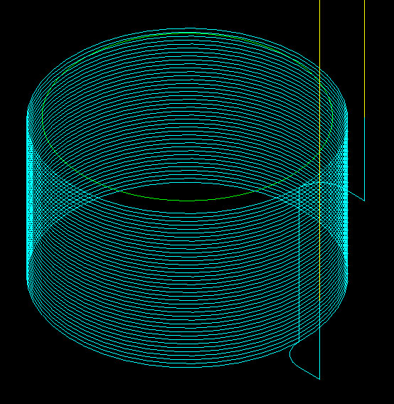

二维铣外形问题 刀补关 Z轴分层铣 走全园 从起始点下刀 G03走一圈 G02再返回起始点才下刀分层铣 程序如下0 p  L7 N  A: ^% Z
G0G90G54X15Y0S2000G03
7 H" K' i2 {! }$ H' ZG43H02Z50' u, Y! m/ F3 T; G6 c' c
Z2; w$ C) j5 }% P7 B1 R
G01  Z- 2.  F50, N; c: T- V& Q7 o, B- _
G03  i-.15. J0
" {6 t9 P5 Z/ H# e! v, DG02  i15.   J01 W* m6 C: b, Z
G01  Z-20, M2 W! E4 @9 `2 W
G03  i-15.  J0
' b# E6 E' N# T6 {+ E$ ~4 r( NG02  i15.  J0$ {3 F4 w" o9 _2 [3 w
G0 Z50.
2 g, z# I; ^1 ]& @' I+ O, M为什麽走完一圈再返回起始点才下刀应该是走完一圈就下刀这是怎麽回事?????请高手解决一下谢谢

原程序如下
O0000, l  o; \% m9 _. @% [9 g
N1G21! G$ T0 V0 I* A5 E
N2G0G17G40G49G80G90G54
9 L" J5 _" @. h1 I0 d( 2. FLAT ENDMILL TOOL - 5 DIA. OFF. - 5 LEN. - 5 DIA. - 2.), ^' }( v* V, s* _
N3T5
. |. J2 Z" G& W$ w, L: L2 A' F/ gN4M67 ]! O4 s3 v6 x/ R' Y3 E( ?4 E( D
N5G0G90G54X15.05Y0.S2000M3
* a5 a! i8 h' O; u# ~' x* gN6G43H5Z50.M8
7 c7 a6 o4 i8 ~" ~& kN7Z3.
5 I, I1 I: C5 IN8G1Z-.3F20.
' j( A/ n* a9 D1 W5 f1 U3 yN9G3I-15.05J0.$ |6 W* ~0 m8 F% K' E
N10G2I15.05J0.
9 c; \2 J2 M4 lN11G1Z-.6
; r* C2 X0 `' q8 \( rN12G3I-15.05J0.8 F5 w9 Y/ }0 M: I  F) r- Y4 t' f
N13G2I15.05J0.

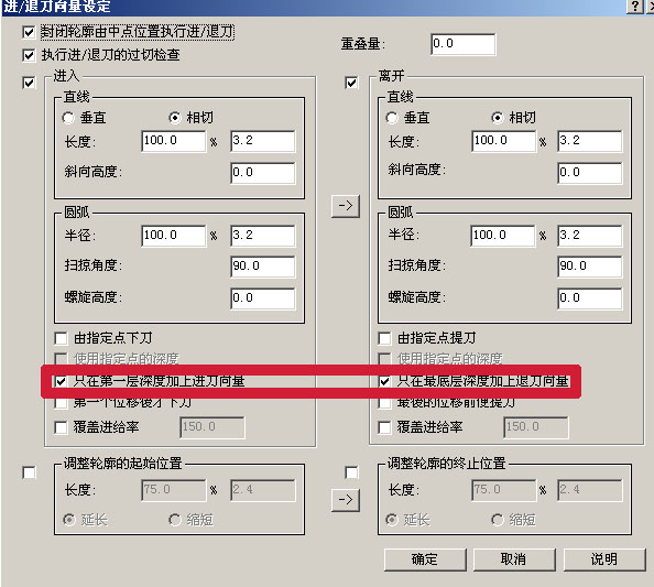

发表于 2008-4-18 16:49:11 | 显示全部楼层 来自: 中国江苏扬州
楼主问题应该是想要这样的效果吧,将红框勾上即可
参与人数 1三维币 +1 收起 理由
ougan11 + 1 应助
