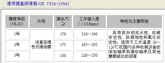

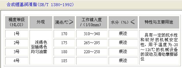

请问各位大虾,谁有3号锂基脂(ZL-3)的特性说明,不管是中,英文版都可以,最好是包含成分分析的,谢谢了!

通用锂基润滑脂与合成锂基润滑脂的质量指标见下二表:

谢谢gaoyns,这个是质量指标,有没有相关成分的分析啊?
