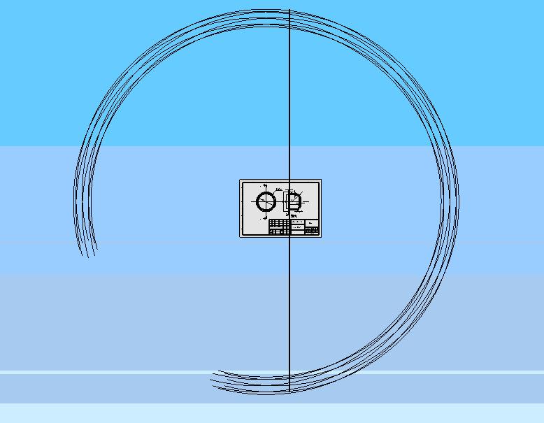

SW工程图中怎么会出现这些外面这些圈呢?该如何去掉呢?谢谢各位啊7 r7 G1 Y$ ~$ {. [  u* s' m

这个应该是螺纹标注线,你把模型查一便,看看有没有没隐藏的螺纹线,( i1 k. i5 a0 b- `5 e
; k5 S. @& W% l3 w+ G
或在这个工程图内,挨个去隐藏这个线,应该可以去掉的。

楼上说得有道理,请到模型上检查一下,很可能是装饰螺纹的尺寸有问题,估计太大了。

谢谢两位,确实是装饰螺纹线的问题,把模型改了下就好了,再次感谢啊good
