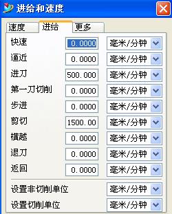

我刚学UG,发现后处理出来的程序没有G1,这样的程序不会撞刀吗?

那是因为你没有在"进刀"和"剪切"里设置进给率,系统默认就是G00.
 楼主| 发表于 2008-4-18 14:35:14 | 显示全部楼层 来自: 中国浙江舟山
设了啊,500和2000,奇怪了
发表于 2008-4-18 23:30:29 | 显示全部楼层 来自: 中国浙江宁波
可能你用的POST有问题,我以前也碰过。你把POST机床数值设大点。
