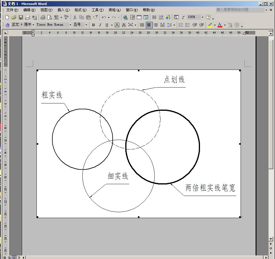

. `# S2 D( h% \6 {3 M0 X7 Y! t; n7 F$ o用您介绍的第一种方法成功了!但是图形线条的粗细能否调整呢?图形粘贴到WORD文档好象线条是一样粗的,如何能打印出图纸粗细不同的线条?# m5 D& a( R- R- p& T* ]; R

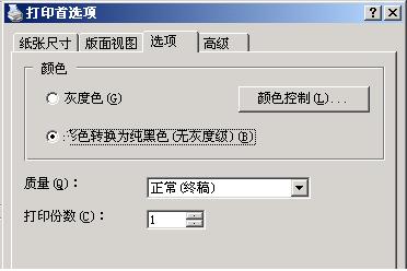

发表于 2008-4-18 12:02:08 | 显示全部楼层 来自: 中国山东淄博
你所提的中心问题应该是打印问题,打印时,将打印首选项改为如图所示即可,不需要改颜色。
7 P/ ^$ W, ^5 R" |& w  K- j4 H; N 未命名2.JPG . G! v" e7 D2 v0 n' t" e) K
6 t/ y8 S9 ^$ [9 H4 i
[ 本帖最后由 zzp1995 于 2008-4-18 12:05 编辑 ]

发表于 2008-4-18 17:35:21 | 显示全部楼层 来自: 中国辽宁沈阳
是不是你把图形缩得太小了导致各种线都重叠在一起!其实打印出来的和出图的线宽都差不多!
$ I( U0 D# Y' F其实主要问题还是在粗实线层,实在不行你可以尝试选择详细的线宽,将粗实线层的线型设置为具体线宽,6 g" a* t" o) J3 ]- h, O2 L
如0.5mm、0.35mm。
4 Q$ Y# o! ^% l8 i" h0 ?, \  L9 W另外在打印设置中的相应幅面的线型也有个设置,不过我还没有试过!(今天刚想到的)你也可以试试

发表于 2008-4-21 13:55:17 | 显示全部楼层 来自: 中国黑龙江哈尔滨
可以在插入前按需要在属性里分别设置,如中心线设0.13MM,线型比例1:1,等等。
