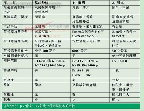

塑料薄膜厚度测量仪有: X-射线测厚仪、β-射线测厚仪、近红外线测厚仪等。

机械式的测量已不能满足此类要求,特别是弹性比较小时(即很易变形),还是改为非接触式的好点....
