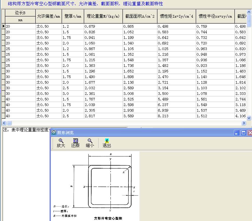

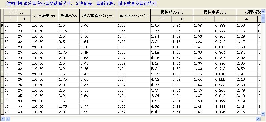

急求矩形管、方管的相关标准。冷拔、热轧、冷弯都可以!望各位帮忙!
发表于 2008-4-18 11:47:20 | 显示全部楼层 来自: 中国山西太原
在机械设计手册(软件版)V3.0中金属材料的其它型钢中就有。标准号为GB/T 6728-2002,结构用矩形和方形冷弯空心型钢。见下表:* C; Q6 W4 j5 W( x

发表于 2008-4-18 13:38:11 | 显示全部楼层 来自: 中国上海
GB/T6728-2002 结构用冷弯空心型钢尺寸、外形、重量及允许偏差2 v" g  N0 \4 U
GB/T3094-2000 冷拔异型钢管* g/ N8 M6 q  V! D. G& a+ y( c
JG/T178-2005 建筑结构用冷弯矩形钢管% Y. N7 [6 G  b) N/ K4 l$ r
GB/T18705-2002 装饰用焊接不锈钢管
