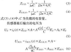

理论分析中,电极输出的感应电流与外部电场强度成线性关系是以电机转速恒定为前提的,实际传感器工作时,很难保证电机转速的恒定不变,电机转速的扰动带来外部电场与传感器输出的非线性,容易造成传感器的测量误差。这里,在信号处理电路的I-V转换部分,采用电容作为反馈回路的负载,由于轴向感应电极被转子的4个叶片交替屏蔽,其电极输出信号的频率为电机转速的4倍;径向感应电极被转子的2个叶片交替屏蔽,其电极输出的信号频率为电机转速的2倍。则轴向信号ZC(Z)与径向信号ZC(X、Y)对应的容抗分别为
9 B; O* h4 F  \7 m3 [9 F/ e/ R- y! y8 @. W2 S; k  ^( ^' t
% [1 c) o$ ^7 E, P! [$ }式(5)中的AZ为轴向的系数,为固定值;式(6)中的AX(Y)为径向的系数,也为固定值。
, I4 w: K+ a6 A* [6 [6 ^4 m" f/ z
1 J! `6 ?6 G) ]8 o从式(5),(6)可以看出,输出电压信号与外部电场成线性关系,解决了电机转速扰动的影响。虽然可以在理论上计算出传感器输出电压与外部电场之间的系数,但由于各个电场传感器的结构及信号处理部分的各个元器件参数不是完全一样的,因此对每个电场传感器,其输出电压与外部电场之间的线性系数需要通过标定来确定。
