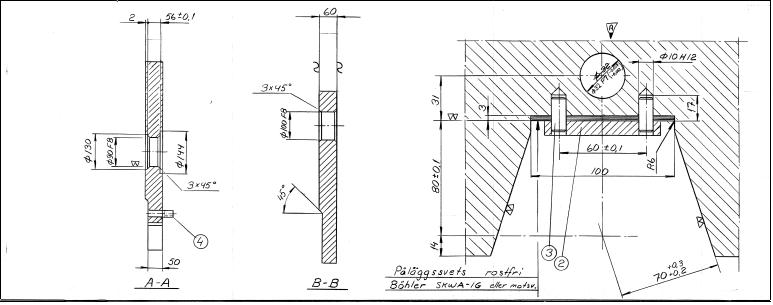

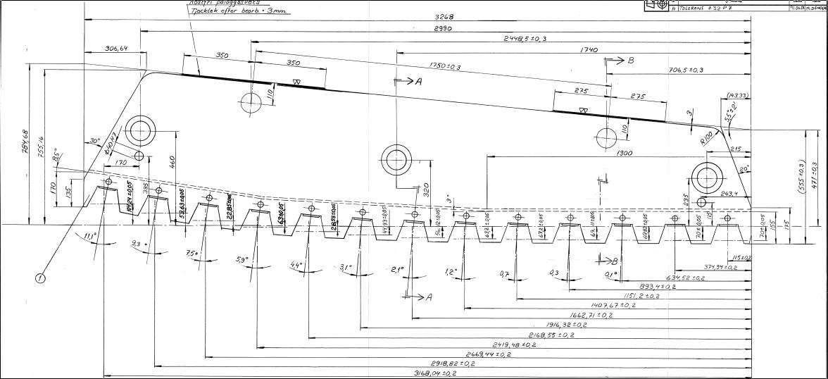

材料是Q345B的,两张图表示的是一个零件。请专家指点。

机床:友佳龙门型加工中心机FV-4224加精密旋转夹具
# ?0 d0 ^  P  M! ]* v! S先粗加工后,精加工2-350/2-275定位基准8 i1 W; Y! t& }/ J: w
加工平面所有外型及孔8 f9 n  w) R5 W4 l" u
以两孔一面固定,加工齿部!( R8 o$ q! W$ s1 N+ f7 v
一点意见供参考!
参与人数 1三维币 +7 收起 理由
userkypdy + 7 应助
发表于 2008-4-18 15:33:20 | 显示全部楼层 来自: 中国江苏南京
两个工序都恐怕要做专用的夹具,不是那么简单的
userkypdy + 5 应助

3 Q7 _6 B1 b; t9 u# ?请仔细看看,你的数控铣床能加工这么大的工件吗?
发表于 2008-4-19 16:01:06 | 显示全部楼层 来自: 中国浙江台州
原帖由 spinachchang 于 2008-4-18 15:33 发表 http://www.3dportal.cn/discuz/images/common/back.gif$ [$ ^: Y9 {# d7 q$ p. I9 p0 i/ k: i, Y% M
7 ~* f7 K( Y' L当然,加工中心都需要加第四轴啦!专用夹具肯定是需要的啦!
