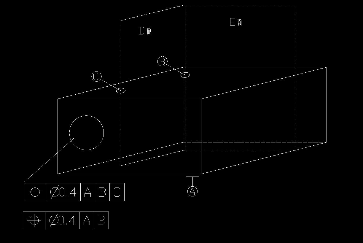

正常位置度是建立在三基面上的,譬如说A(面)/B(销孔)/C(销孔),某些书写的:在实际应用中,三
! c) |# m% B' m4 ]5 @5 Z基面体系也可用一轴线与其垂直的一个平面所组成,基准轴线可看成是两个互相垂直的基准1 _" j/ s. c, I0 _" [
平面的交线。
# D; \1 R+ D; v* m- Y, E2 y. q! K问题:过轴线的相互垂直面是如何定义其位置的,因为可以绕着轴线旋转的,要求肯定是过B/C销孔才可以。如果以AB两个基准做基准,如何判断垂直面是过C基准的?

LZ搞理论研究吗,为何不贴个图出来,你那ABC看不明白。
) x% X$ r6 e0 H6 k& u# d有的回转体不要求在轴线上角度还要定位,当然我指的是一次基准。二次基准会再 用一次基准定位

图片可以直接点击, :P
