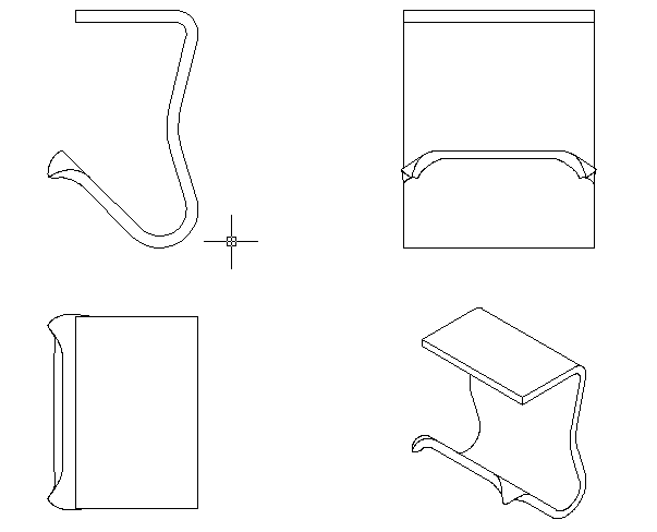

如题,CAD中能否完成这样的弯角?$ X7 K2 J; z0 Z8 O: S2 j
请不要把CAD和XX软件比较,希望高手给个好的建议!
( ^( V" w' v3 {9 H5 c# Y# P1 ]实在想不到一个好的方法
xx.rar
53.69 KB, 下载次数: 15

答案是肯定的。问题是你只给了一个方向的视图,看不出这到底是个什么东西。

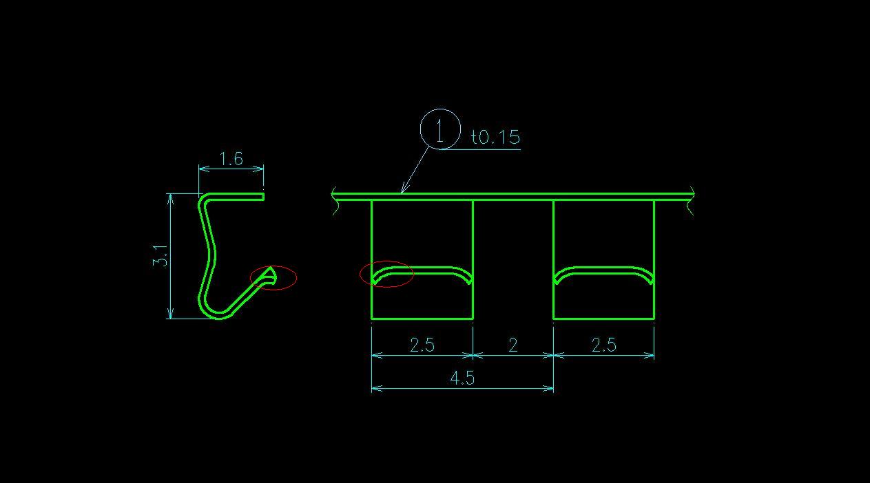

 楼主| 发表于 2008-4-21 08:20:36 | 显示全部楼层 来自: 中国江苏苏州
这个东西两个视图是能够表达清楚的4 Q# i, {) c/ n& J: i) u# }) N
就是一个折弯板,然后把它的两个角弯一下!很简单的8 \. R* w$ i4 K$ o$ }0 {, [
但是要再CAD中三维造型这个弯角没找到方法
: R* p. E7 c$ Q$ N6 H希望大侠们指点

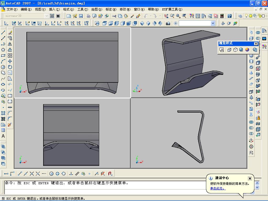

楼主说的是不是这东西,刚在cad2007上弄了个,
( j! e3 d: L  B1 a( y重点就是把你说的那个折边的地方单独画出来,用扫描,然后按“t”,是扭曲
3 `" @# N- X2 G1 [' F别的地方没难度,最后并集,ok( q$ I& h0 w  a3 `+ H% {% @) D

 楼主| 发表于 2008-4-21 15:29:59 | 显示全部楼层 来自: 中国江苏苏州
回复 5# 的帖子
基本是这个样子的/ o% s$ |$ B* ~3 e' N2 \# P" E
但是在弯角的地方是个圆角,而不是一个折角

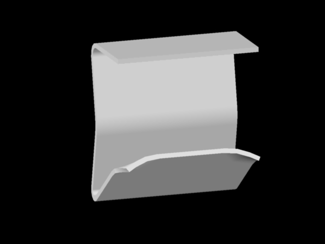

发表于 2008-4-21 15:59:06 | 显示全部楼层 来自: 中国辽宁营口
是这个东西吧?
0 M7 a. ~# b5 q" _" p; M0 b) E如果是这个东西,你的两维视图正确吗?
  y* U* ]: {' |2 X. \/ @- a9 y4 T, c6 _% A
用CAD2008建模,弯角部分首先按曲率半径做圆筒,再用放样命令做曲面(弯角的边界)剖切之。

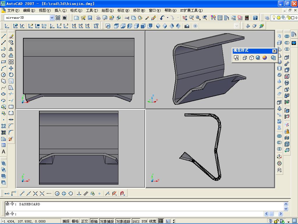

发表于 2008-4-21 17:02:12 | 显示全部楼层 来自: 中国辽宁抚顺
回复 6# 的帖子
我的图是先把折角画出再与直段部分并集,再倒圆角,就出现圆角了。。。。。。* c. O! g& z! J$ Z
再给你发个吧。。。。。。。。。5 Q; H1 C; M/ L% N, Q# D6 ~2 P: d

呵呵忘记说了
4 {) [% p! }7 H) G: B2 d* U5 A4 e我们用的是第三视角画的(其实我也不知道是个什么叫法,反正从哪边看视图就放哪边)6 _0 I8 c( F: c# z  _/ U- c
这个东西的产品已经生产出来了,我只是不知道在CAD建模中表达出来!
  X7 j( C% v- }* n& Y* o谢谢我爱谁家老师的指点,弯角的边界怎么确定呢?()貌似是个扭曲的面,要通过计算吗 ?)# x" I2 o$ }) {

发表于 2008-4-22 19:14:16 | 显示全部楼层 来自: 中国
回复 9# 的帖子
视角不是问题(我看了你的DWG文件,貌似来自日本**),主要是弯角部分缺东西了,对照三维模型看看。。。。 )2*( )2*( 7 H, [* y9 Q6 I) y9 q
没做计算,所有的长度都来自你的文件,把你左边的视图去掉弯角拉伸成实体,再把你两个视图对应弯角的直线用对齐命令拿来做弯角实体。不过在做图中发现,你二维图画的弯角半径不成立,就自做主张用内径0.2,外径0.5画圆筒了。; p1 V5 O+ |$ D" Q
弯角的边界显然是扭曲的,因为角顶点的侧面与实体其余部分的侧面不共面。这也是这个模型要用2007以上版本做的原因:如果用2006以前版本,只能做边界曲面,不能做实体。! i% P+ R) |1 r9 h# ^
做图过程中所有的辅助线都保留在DWG文件里,你下载了看吧。
