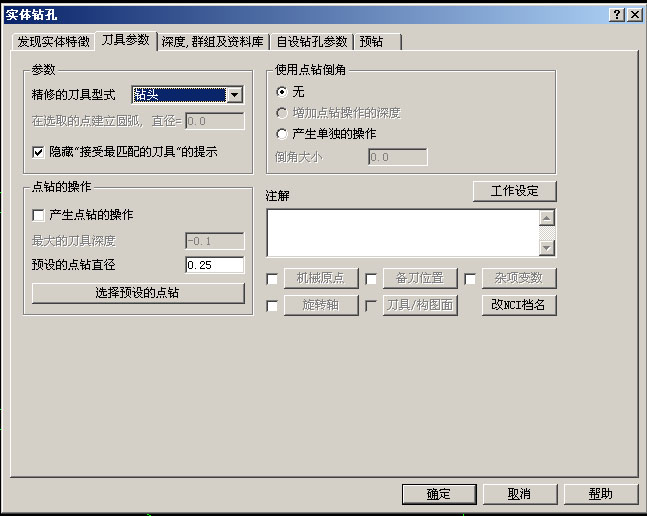

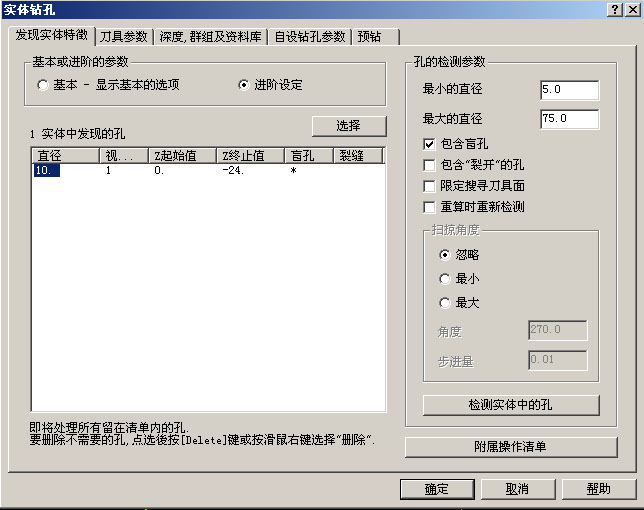

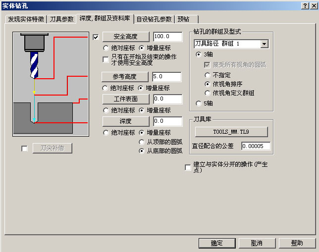

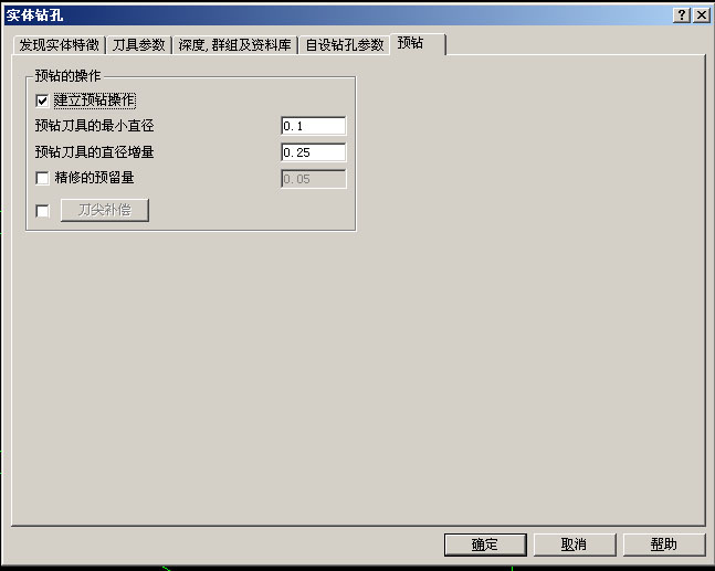

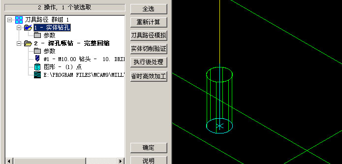

可以抓孔的深度的,参数解释见图
