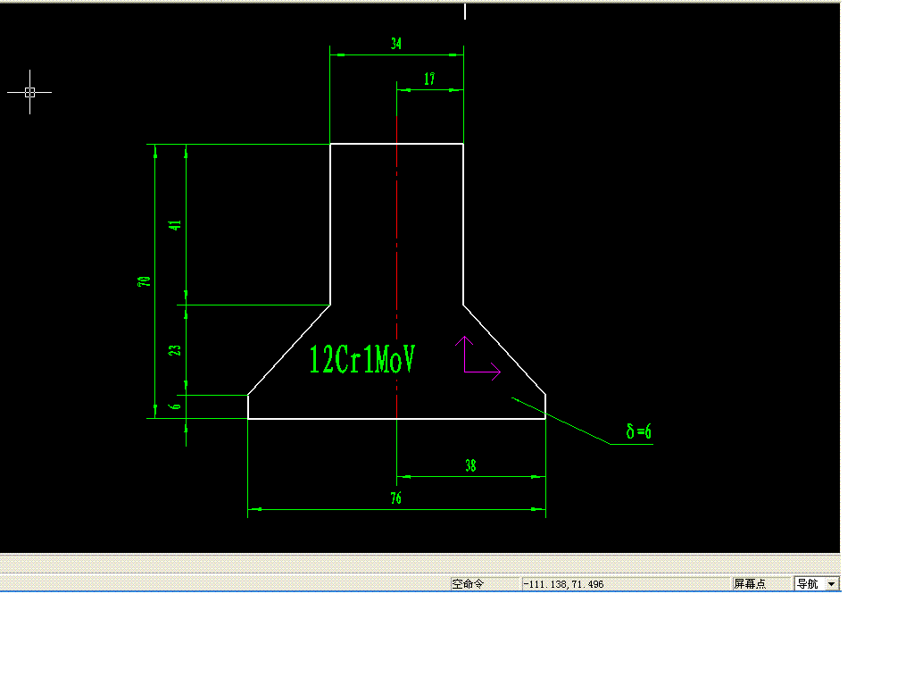

同样的图纸,两次作的下料模冲头寿命有天壤之别,上下模用的是Cr12MoV,HRC56-58,后面作的冲头冲不了几下刃口就崩下来一块,到底是怎么回事啊???

图纸看上去没有什么问题,硬度也还可以,就是没有规定热处理的方式。. ]- i; e! O" J2 }( C
1.一般Cr12MoV氮化处理的冲头强度不错,心部也有韧性,很少崩刃,冲头未研磨到的表面是发黄的
+ j6 n6 c4 E$ p* G6 a7 d' x- b2.如果是一般的油淬,硬度也能达到你的要求,但是使用寿命差很多,回火不好的话,很可能会崩刃。
mr.lee + 3 应助

是不是冲头与脱料板间隙垂直度有问题,还有模板是否没锁紧?造成工作时冲头移位?

请检查模具加工精度间隙。

和热处理有最直接的关系,回火没有回好,材质内的应力没有消除掉, 另外冲头材质的选用也很重要

一般有两种可能,一是材料不正规,二是回火不好。

冲头材质问题吧。原材料是用锻件还是板料直接加工的?: j9 v6 _, C  I$ m* }

上下模用的是Cr12MoV?上下模同时采用相同硬度的材料是不是不太好?蹦刃的主要原因我认为首先考虑的是间隙不均匀造成的!

HRC58度啊.是否过硬了.我用的CR12都在HRC50-52度之间

冲头的寿命与结构的设计、热处理有着很大的关系,从图中可以看出结构上存在着强度问题:
  ^* {) r5 R" d! Y/ ?3 @3 i冲头6mm厚的部分应该加厚,过渡部位需增加R。

我估计是间隙的问题比较大,是不是固定板上松了,热处理一般情况不会有很大的 问题,即使有,也不太可能总是断啊

应当是热处理的问题
因为你用过两种冲头,一种可以一种不行,应该是热处理的问题,要不然就是材质不行

冲头崩刃,其实和很原因有关系的.其中最重要的是:
$ ^3 ~! h$ R# P; F  _* G0 D" `  1.检查材料是否有问题,现在的Cr12MOV有些厂家的成分都达不到要求.像Cr12MOV标准的含Cr在10-15个百分点,有的只有6个百分点.还有热处理硬度过高也是崩刃的主要原因;; s3 u  s0 T2 L# G2 A0 e. [
  2.是检查一下卸料板与冲头的间隙,更重要的是检查一下你的冲裁间隙是不是小于了卸料板间隙.这个很重要,如果卸料板的间隙比冲裁间隙还要大.也是造成崩刃的主要原因之一;

还有你冲头上的R角太小了一般的线切割加工最小的R角是0.2,具体崩刃的地方在哪里?你可以尝试做两个冲头分别切,
