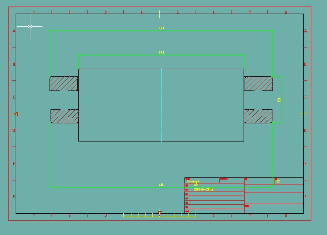

内径:460+ I2 `* U5 X3 R5 C% R2 a3 n& U
外径:6405 @8 m- t' _, \7 ^8 B& }# M% G
厚度:130$ [% ^" |9 z& u3 S4 p7 @5 A/ `
请教这种推力球轴承型号及标准?

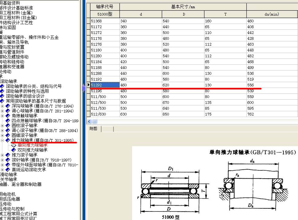

请看下图(机械设计手册软件版V3.0):

是一样的,D=620mm,d=460mm,T=130mm,D1=615mm。D是与孔配合的固定片外径,D1是跟轴一起转的转动片外径,它比固定片小5mm。

发表于 2008-4-27 08:12:54 | 显示全部楼层 来自: 中国上海
是非标准系列轴承代号可以用51292X2表示。表示外径尺寸与现行标准不同
