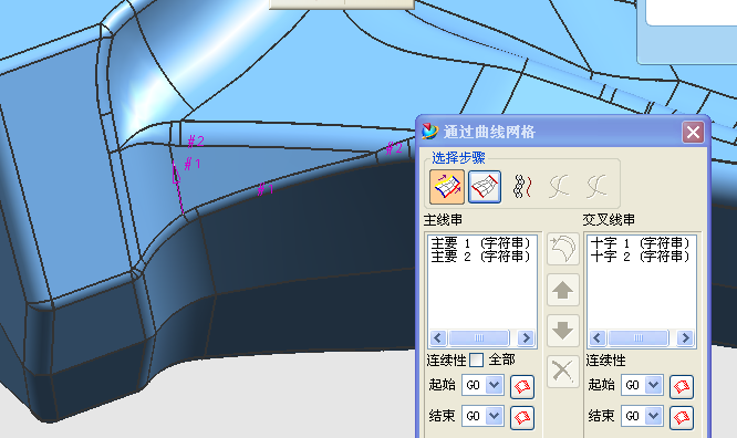

求UG里三条相交线如何做一个面  那位高手能告诉一下9 \/ P" i& G' M) @- `8 Z

贴图上来,一看就知道,不知是直线还是曲线
发表于 2008-4-19 00:39:34 | 显示全部楼层 来自: 中国广东
贴图上来啊 :) :) :)

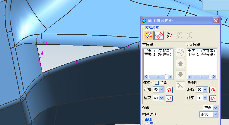

三条相交的线应该可以成为三个面呀,怎么成一个面?, S2 A; s; T4 f6 Y0 a4 G+ D, g
楼主应该先生成轴。

用网格曲面就可以了啊,主曲线选一条边和这条边所对应的点,交差曲线选剩下的两条边应用OK
发表于 2008-4-23 15:09:53 | 显示全部楼层 来自: 中国上海
这是四边面裁剪成的吧
发表于 2008-4-24 08:50:13 | 显示全部楼层 来自: 中国北京
是啊,裁成四边形的再用网格就可以做了。
发表于 2008-4-25 15:11:33 | 显示全部楼层 来自: 中国上海
三条边也是可以做的
发表于 2008-4-25 22:33:41 | 显示全部楼层 来自: 中国湖南长沙
不推荐用三边做,最好还是像上面说的,剪成四边面。

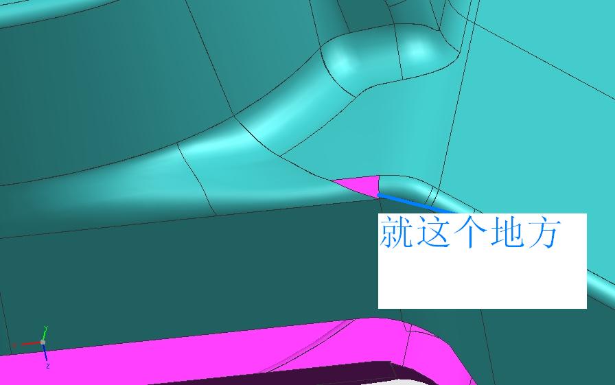

发表于 2008-4-26 14:09:35 | 显示全部楼层 来自: 中国江苏常州
四面好做,要怎么剪成四边面啊
发表于 2008-4-27 20:29:14 | 显示全部楼层 来自: 中国浙江温州
可以画一条曲线把它干掉不就成了四边面了
发表于 2008-4-28 17:02:33 | 显示全部楼层 来自: 中国重庆
裁成四边做了,这样顺的多
发表于 2008-4-29 08:18:22 | 显示全部楼层 来自: 中国重庆
三条线也可以成面,上面已经有人说过做法。
& ~9 r6 w$ K7 K另外,11楼的建议很对,最好还是四线成面,这样的好处是,作出来的面比较光顺
