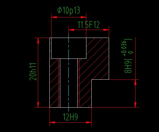

有时会看到一些老师傅的图纸上长度尺寸标注H或h符号,感觉有点别扭
! @5 k" Q6 i% z1 f但是也没有根据说不允许- i" L# o* p0 l( Y* {) {
下面这种标注可以吗?* G5 d. O% h2 W+ J6 P2 _) o, O

大写H是基孔制,小写h为基轴制。
; A" h5 k  H: ^7 s" _8 F& d上面的标注孔10p13有误,正常来说应该标注成孔10P13。
5 {. L  E- U! B1 S, y% s而12H9应该改为12h9.

这个零件和别的零件有配合关系。不能简单的说“上面的标注孔10p13有误,正常来说应该标注成孔10P13。而12H9应该改为12h9"。因为你不知道是基孔制还是基轴制。

这么小的零件要求这么高,为什么没有粗糙度。" t4 k1 D4 E$ m7 I# o& B
沉孔下面怎么是螺纹孔,想不通。

这个图标注得很不规范,除了20h11标对了外,其余四处全是错的,φ10p13应将小写字母改为大写字母,12H9将大写字母改小写字母。11.5F12和8H9既不是孔也不是轴,只标公差不标代号。
+ N7 j3 R) E, U公差配合标准规定了配合分基孔制和基轴制,轴是工件的圆柱形外表面,也包括非圆柱形外表面。孔是工件的圆柱形内表面,也包括非圆柱形内表面。图中尺寸除φ10P13为孔,11.5和8只标公差不标代号,其余二项都可按轴标注。

同意三楼的观点,但是公差等级选择的太分散

回复 3# 的帖子
国标规定:孔的基本偏差用大写字母,轴的基本偏差用小写字母,与采用何种基准制无关

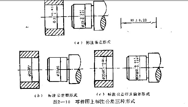

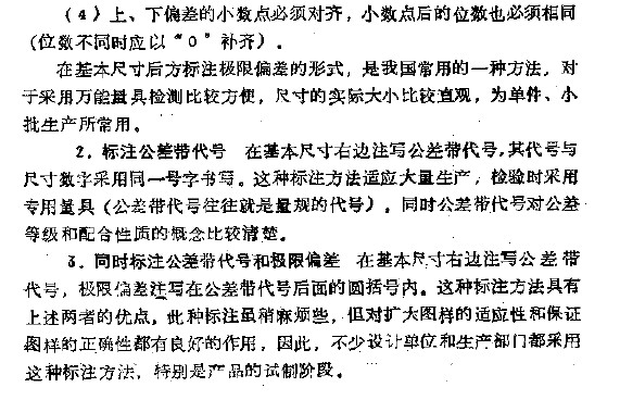

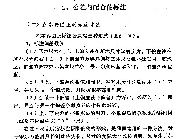

当采用公差代号标注时,常用于批量生产。
) b( d0 N# q1 J+ A) c: j0 l, A当采用极限偏差标注时,用于小批量生产或试制。' g% b7 D: p2 G* Z
当采用公差代号和相应的极限尺寸时,常用于单件生产。
& ]2 z. w* ~) J$ c, L5 u; R我常见于图样上标注有:7 c9 b% R5 |! A: \
对键槽三种标方式都见过。% ~+ w7 y: S6 _( B" Z* v# G& [

, _; R* m8 k/ O, U+ e7 o对线性尺寸用小写,如方形的25f5。如11.5F12和8H9,应改为小写。( S) X! ?+ T4 k1 v* ?
为什么会出现楼主图片上的标注,我想设计者的意图在于其后面的极限偏差值。

& V) l: C; s! ]9楼总的意思是这张图纸里“轴”、“孔”的概念是混乱的。如果是老师傅画的图纸,那是太不应该了。
  N0 F& Y2 d8 t( E; B' q% D; M% n: @3 z* ?  Q1 n. c7 O3 v  ]
轴:通常,指工件的圆柱形外表面,也包括非圆柱形外表面(由二平行平面或切面形成的被包容面)。换一种说法,继续去除材料后尺寸会变小的,就是轴,基本偏差代号就应该是小写字母。
4 p' A5 h- d8 A4 l孔:通常,指工件的圆柱形内表面,也包括非圆柱形内表面(由二平行平面或切面形成的包容面)。换一种说法,继续去除材料后尺寸会变大的,就是孔,基本偏差代号就应该是大写字母。  e& w/ ^* B1 I# A
另外还有非孔非轴的尺寸。6 s; Q8 h# P8 g0 t8 \( P: u) Y
+ a1 o! s/ n( I5 ], Z; a$ ^( n2 n公差等级选择上也还是应该再考虑一下,IT13级的公差可以不用标的。/ S" G$ p; `4 h5 w9 p& ^) L
7 z" B: W1 E, e  b: R9 R. U另外,就一个零件来说,不存在基轴制、基孔制的问题,何况基轴制、基孔制的选择和尺寸、公差的标注没有什么关系。8 u1 R. e) c4 A/ G0 B: _( [
最通俗的说法,选用基孔制,就是在一个公司里的基本上所有零件的孔的基本偏差是H;选用其他时必须考虑一下加工方法和检测方法。+ B; c# m7 A! Y2 X( F

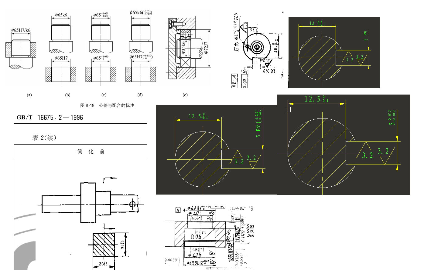

lhf999对轴孔的定义很有意思。1 i4 p- ^" U* Y7 W/ G
这也可能是我常见的孔挡尺寸用大写字母的的一种解释了。

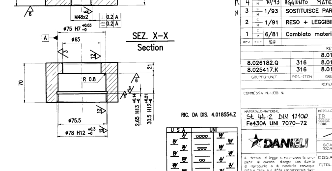

, K6 T9 @8 [5 k% E5 W" S" |% `5 K) O另外关于公差带选择太分散的说法在下图中也出现了H7、H12、H13。
6 }" x; l. }5 h: [) E) K当然我不是说这图是完全对的,仅供参考!8 ?7 F/ ^) F* T1 b& Y9 ~) s& r

+ l* V2 Y' {5 V5 F, m陈孔下边是螺纹孔很正常啊,因为装一个内六角螺栓。
